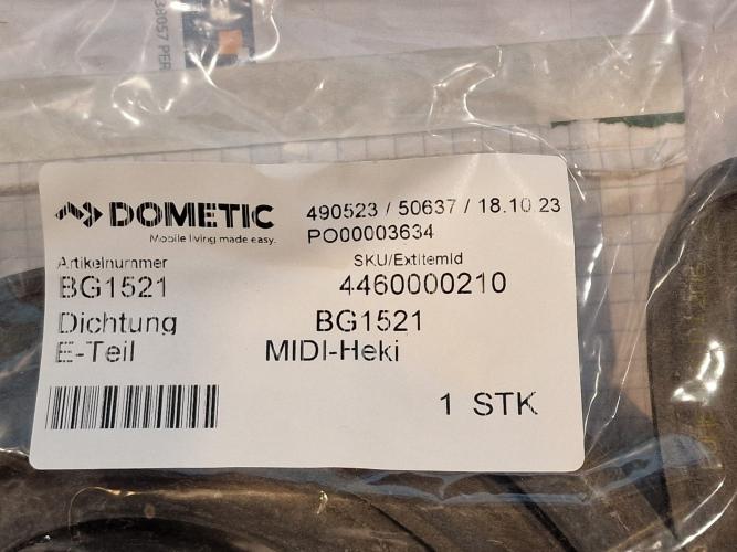

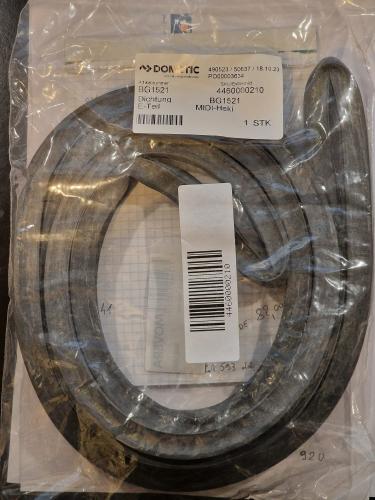

Arrivata la guarnizione, appena mi passa l influenza provo a montarla nell oblo Midi Heki posteriore che nasce senza.
In quello anteriore c'è ma al centro del lato anteriore per una ventina di cm non sigilla e superando i 100 fa rumore fastidioso, e si sente bene l aria anche se tira vento forte da davanti.
Per quello ho ordinato una guarnizione adesiva in neoprene e vedo se puo risolvere mettendola sopra alla guarnizione originale, solo sul lato anteriore, casomai assotigliandone lo spessore ai lati.  E' gia arrivata al punto di consegna, aspetto solo che mi passi l influenza per andarla a ritirare, volevo andare ugualmente ma la moglie mi ha minacciato di farmi rinchiudere in manicomio e quindi essendo ostaggio devo obbedire angel

Grande dove l'hai trovata? Io per una trentina di euro l'avevo trovata su Amazon. Devo controllare se sul mio 40x40 c'è o meno la guarnizione. Mentre quella aggiuntiva non è troppo sottile da aggiungere a quella esistente?
Inserito il 21/01/2025 alle: 12:38:15
In risposta al messaggio di Giulio04061986e del 15/01/2025 alle 10:53:35
La ho ordinata da Grosso, costa forse qualcosa piu che su Amazon, ma sono certo che è originale, mentre quelle su Amazon non trovo riferimenti che siano originali, anzi, vedo che molte sono aperte (cioè non chiusa a anello) e quelle sono copie...o malacopie.
