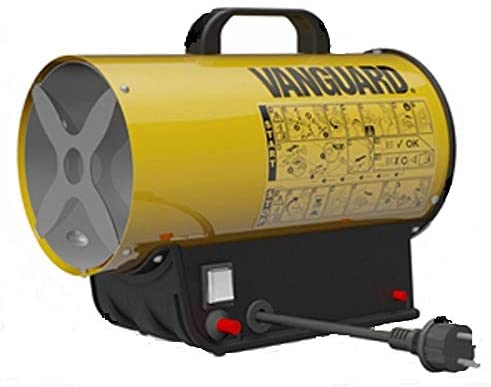

Questo è quello che ti occorre, ma ti manca il generatore, la bombola ci vuole di propano che la tua è bella e che congelata. 41DRq8ac8xL__AC_SY400_.jpg

Fiamme libere non ci proverei assolutamente, e anche con il phon da officina bisogna stare attenti.

A Livigno era l'unico modo, in alternativa  con qualche centone al meccanico che lo traina nel garage.
Con 50€ lo si compra e lo si affitta a 10€a botta. 41DRq8ac8xL__AC_SY400_(1).jpg

A Livigno altro che  -8, si faceva così, momento della giornata più calda e si sparava ,per un bel po ,con un generatore aria calda sia nel vano motore che al serbatoio gasolio,batterie belle cariche e che tutto vada bene,un
generatore aria calda dalle tue parti è comune averlo perché lo usano per togliere il ghiaccio e te lo prestano, sbrigati perché hai una pausa di un paio di giorni, poi sta arrivando il Burian è dalle tue parti altro che -8, arriviamo tranquillamente a oltre -20° Roberto
io ho un generatore a aria calda come quello, piccolino, da 12Kw, che uso per la mia officina (che altrimenti è piu gelida che fuori) e andando in montagna lo portavo semprecon me, ma ho fatto un convogliatore pieghevole in lamiera di alluminio, perchè se metti quel coso davanti al paraurti lo sciogli, se ci passi davanti a 1metro ti bruci i pantaloni!  In officina ho imparato a non passarci davanti vicino.
Comodo perchè si collega a una bombola di gas e la ventolina a 220 tira pochissimo e badsta un qualsiasi inverter.
