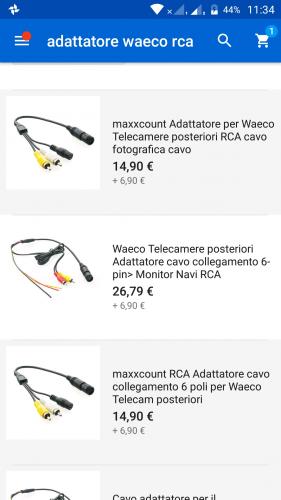

Il cavo predisposto ha i connettori mini din a 6 poli, nella foto si vede quello femmina lato telecamera, dalla parte opposta ho il maschio, ho cercato ma non riesco a trovare un adattatore che porti anche l'alimentazione, in questo modo i collegamenti mi basta farli solo lato cabina e non devo ammattire più di tanto.
Su ebay ho trovato questi ma se consideri che dovrai metterne 2 non so se alla fine ti conviene ripassare il cavo.Screenshot_20190129-113430.jpeg
Quegli adattatori non vanno bene perchè il connettore mini din è diverso, Waeco ha differenziato negli anni i cavi e quei connettori vanno bene per la nuova tipologia adottata, è vero che il costo è alto ma anche se spendo gli stessi soldi o poco più evito di ripassare tutto il cavo, il problema è che incredibilmente sono si riesce a trovare adattatori adatti, eppure è un semplice mini din.
Senti a questo punto, vista la difficoltà, taglierei  i connettori e userei il cavo montando direttamente gli RCA.

Senti a questo punto, vista la difficoltà, taglierei  i connettori e userei il cavo montando direttamente gli RCA. In fondo non é difficile gli spinotti si comprano e un amico factotum si rimedia se proprio non é pane per i tuoi denti
Prima di tagliare i connettori voglio vedere se riesco a farmi fare gli adattatori da un negozio di elettronica, il taglio del cavo lo lascio proprio come ultima istanza.
