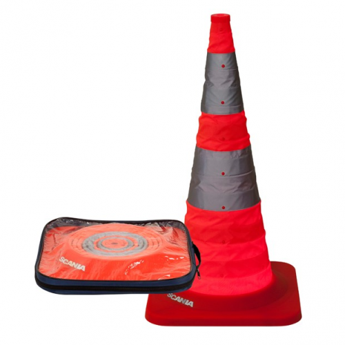

Triangolo di legge e cono riflettente peghevole ( ora in promo alla Aldi )
