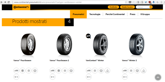

Buonasera Tommaso. Mi piaceva molto la tua indicazione delle Continental 4 stagioni con snowflake. Ci ho subito fatto un pensiero per l'asse posteriore (davanti preferisco il doppio set estive pure/invernali pure).. Ho provato a vedere sul sito Continental se fossero disponibili le misure per il mio Ducato Maxi. Piccolo mistero: secondo il sito, le Vanco Four Seasons 2 non hanno lo snowflake:
Anche la foto che usano a corredo delle diverse descrizioni non lo riporta:
Mentre invece lo snowflake è ben visibile sul fianco di questa stessa gomma nella foto che postavi tu.
Sarà il sito italiano, mi dico. Sul sito continental.at, le gomme "quattro stagioni" non sono nemmeno menzionate. Né le Four Seasons né le Four Seasons 2.
Provo sul "
global site
" di Continental: uguale a quello italiano, stessa foto che ho postato sopra, e stessa mancanza di snowflake.
Ora, a parte il fatto che la misura 215/75 R16 del mio Ducato non è fra quelle previste, e quindi per ora mi metto il cuore in pace, qualcuno (benvenuti i gommisti) che ci legge può dirci se le VancoWinter "vere", cioè quelle di gomma e non ritratte in una foto hanno lo snowflake? Oppure no?
a vedere sul sito Continental se fossero disponibili le misure per il mio Ducato Maxi. Piccolo mistero: secondo il sito, le Vanco Four Seasons 2 non hanno lo snowflake: Anche la foto che usano a corredo delle diverse descrizioni non lo riporta: Mentre invece lo snowflake è ben visibile sul fianco di questa stessa gomma nella foto che postavi tu. Sarà il sito italiano, mi dico. Sul sito continental.at, le gomme quattro stagioni non sono nemmeno menzionate. Né le Four Seasons né le Four Seasons 2. Provo sul global site di Continental: uguale a quello italiano, stessa foto che ho postato sopra, e stessa mancanza di snowflake. Ora, a parte il fatto che la misura 215/75 R16 del mio Ducato non è fra quelle previste, e quindi per ora mi metto il cuore in pace, qualcuno (benvenuti i gommisti) che ci legge può dirci se le VancoWinter vere, cioè quelle di gomma e non ritratte in una foto hanno lo snowflake? Oppure no?   Buona serata! Davide
Buonasera, scusate ci riprovo. Qualcuno ha visto di persona gomme "quattro stagioni" che abbiano lo snowflake ?
Le Vanco Four Seasons 2 mi sembravano un ottimo candidato, ma il sito Continental non le riporta come "snowflake":

Buonasera, scusate ci riprovo. Qualcuno ha visto di persona gomme quattro stagioni che abbiano lo snowflake ? Le Vanco Four Seasons 2 mi sembravano un ottimo candidato, ma il sito Continental non le riporta come snowflake:   Grazie per l'attenzione.   Davide
io le ho sul camper , vanco 2 fourseason , se vuoi domani passo e vedo , comunque se c'è scritto 4 stagioni vanno bene tutto l'anno

In risposta al messaggio di Hecktor2 del 29/11/2016 alle 22:25:44
Sei gentilissimo, se riesci a passare e controllare (ma senza alcuna urgenza!) mi faresti davvero un favore! Grazie!

In risposta al messaggio di paegas3 del 29/11/2016 alle 21:59:34
Mi sembra di vedere nella foto del depliant che hai postato che le Vanco 4 season 2 abbiano il simbolo snowflake

In risposta al messaggio di paolof del 30/11/2016 alle 15:00:19
