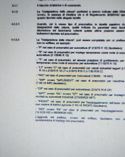

IMG_20240118_091225.jpgho ritrovato questo documento riguardante i suffissi e prefissi usati nelle scritture sui pneumatici
Modificato da salito il 18/01/2024 alle 09:13:04
