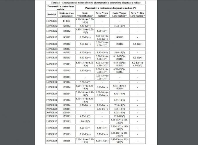

Inserito il 26/08/2023 alle: 09:58:18
hanno creato delle misure equivalenti come da una delle tabelle cuna allegate e quindi poter scegliere anche su gomme non solo di marche cino/indiane/malesi
Per mia curiosità quale veicolo vintage si tratta forse un Bedford .? un Leiland ?
Giusto per scrupolo stampatela e tienla nel libretto sai mai di incontrare chi ti pone la domanda

In risposta al messaggio di salito del 26/08/2023 alle 09:58:18
hanno creato delle misure equivalenti come da una delle tabelle cuna allegate e quindi poter scegliere anche su gomme non solo di marche cino/indiane/malesi Per mia curiosità quale veicolo vintage si tratta forse un Bedford .? un Leiland ? Giusto per scrupolo stampatela e tienla nel libretto sai mai di incontrare chi ti pone la domanda
grazie per il foglio allegato ma non ci ho capito niente
in pratica...è possibile metterci le 185 r14c anche se in commercio si trovano le 175 ?
(In un mondo dove tutto è verità ed ogni verità è illusione,......l'unica certezza è il dubbio!!)
21/03/2009 29414
Inserito il 26/08/2023 alle: 19:36:41
scusa ma dove sei andato a leggere ?
nella prima colonna a sx ci sono le nuove misure ( burocratiche ) corrispondenti a quelle vecchie della colonna  seconda ,terza e cosi via
Tu sulla seconda cerchi la tua misura (175 r14 ) e alla sua sx leggi 175/80 r14  che è la nuova misura ( burocratica) stessa gomma ma con nome nuovo
Modificato da salito il 26/08/2023 alle 19:39:59

grazie avevo dimenticato i ""gloriosi"" Renault Trafic
... peccato non poter cambiare...no non le gomme ma tutta la meccanica sotto...figurati aumentare il battistrada vuol dire aumentare il coefficente di rotolamento ...praticamente nonnoBeppi ti sfanala e sorpasserebbe con il suo"" apino”"
ps
forse anche no ho trovato questa rabella adesso trova l indice di carico uguale o superiore ti munisci moduli conto correntevpostale postale penna carta fforse bollata ma tanto il bollo lo si applica dopo l indirizzo di una Motorizzazione Civile e ...disoccupata...
Alternativi con lo stesso diametro del cerchio
14''
185/75 R14
-0,4%
195/70 R14
-1,1%
205/70 R14
1,1%
215/65 R14
-0,1%
225/60 R14
esagerando si potrebbe trovare equivalenze con bellissimi cerchi in lega da 17"  o dai facciano 18"".
avendo tempo da perdere...
Modificato da salito il 27/08/2023 alle 10:58:41
21/03/2009 29414
Inserito il 27/08/2023 alle: 11:41:40
ummmm mi risulta ondice di carico 99 il che elimina tutte le misure superiori al 185/75r14 peccato sarebbe stato un bel camper tamaro con le 215/40r19
o anche solo con disco 14""
ma se ti va di sbatterti e batterti per avere trascritte le 185/75r14 c ti scarichi le tabelle e fai pellegrinaggio alla motorizzazione
