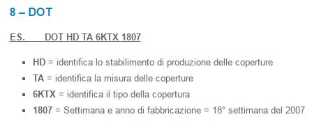

Inserito il 21/11/2016 alle: 12:29:35
se non ricordo male con quelle due serie di lettere e numeri si può risalire allo stabilimento dove e stato fatto il pneumatico....
per darti un idea....
Modificato da nemo family il 21/11/2016 alle 12:34:24
