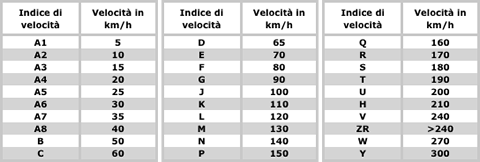

va da se che se vai piú piano di N (dopo ti metto la tabella) aumenta l’indica di carico cioé la gomma sopporta piú peso.

Indice di velocitá
N =140 km/h
