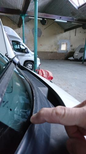

Buon giorno a tutti,
a causa di una pietra ricevuta in autostrada ho fatto cambiare il parabrezza al mio Ducato 244, però noto che la guarnizione intorno allo stesso adesso è sollevata, non bene aderente.
Secondo voi può creare problemi? Credo che il parabrezza sia incollato, presumo che abbia più una valenza aerodinamica, ma non vorrei che filtrasse acqua in qualche punto sbagliato…

Buon giorno a tutti,   a causa di una pietra ricevuta in autostrada ho fatto cambiare il parabrezza al mio Ducato 244, però noto che la guarnizione intorno allo stesso adesso è sollevata, non bene aderente.
Secondo voi può creare problemi? Credo che il parabrezza sia incollato, presumo che abbia più una valenza aerodinamica, ma non vorrei che filtrasse acqua in qualche punto sbagliato… Semdig Adria Adriatik 571 DH
Io farei vedere il tutto ha chi ti ha fatto la sostituzione del vetro,sicuramente lo sistemano a dovere
Anni fa ho avuto lo stesso tuo problema, meno evidente e ho tenuto tutto così senza problemi di infiltrazioni. Mi hanno detto che quella guarnizione era più che altro estetica e guardando gli altri camper ho pensato che fosse vero.

Inserito il 24/05/2019 alle: 10:49:45
Si e' estetica. Il vetro e' incollato e quello e' cio' che conta e che non fa passare acqua. Probabilmente la guarnizione era un po' cotta invecchiata e hanno dovuto tirarla/muoverla e quindi si e' un po' sformata. Penso la potresti scaldare un po' col phon cosi' la ammordisci e le dai la piega piu adatta al vetro o cmq col caldo estivo parcheggiato al sole e con la velocita' del mezzo in movimento poi tornera' giu'.
