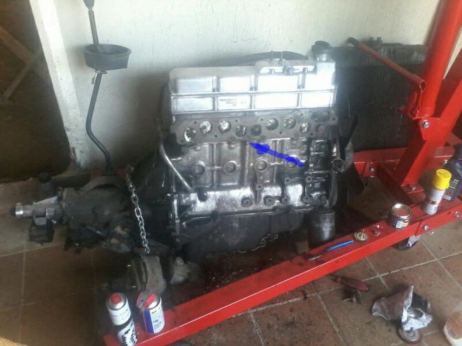

Inserito il 26/11/2017 alle: 15:53:52
IMG_20171126_155144_084.jpgHo trovato questa foto su un sito... (il mio è ancora montato e su strada) com il modello è questo... ho indicato con una freccia il punto esatto della perdita... fa subito un lieve trafilamento, poi a numero alto di giri ne perde un bel pò...

Inserito il 26/11/2017 alle: 18:06:59
In risposta al messaggio di quala del 26/11/2017 alle 15:53:52
motore Opel ,trova qualche meccanico che smonti la testa, prova vicino al porto potresti trovare qualche officina che sappia mettere le mani ( c'erano delle barche che montavano quel motore )

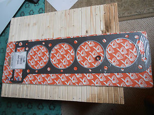

Inserito il 26/11/2017 alle: 23:35:22
In risposta al messaggio di paolo 61 del 26/11/2017 alle 22:36:11
Si, quello è un motore Opel, X eliminare la perdita devi assolutamente smontare la testata, probabilmente la guarnizione della testata si è bruciata o fessurata. paolo
ho trovato questa... sai dirmi se è giusta... il motore del camper è un 2000 diesel 4 marce 1981..   vauxhall ...%24_35(1).jpg
