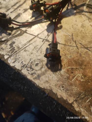

Ciao stesso motore e capitato anche a me  ho risolto sostituendo tutt'e quattro i connettori che s,innestano su iniettori ,non ho avuto più problemi

Ciao ho ordinato i connettori e li ho sostituiti io
