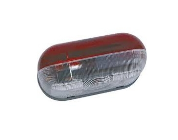

Avevo lo stesso tipo di luce d'ingombro, un giorno mi sono accorto che le vibrazioni le avevano spaccate entrambied ho deciso di cambiarle.
Però nd ho preso un modello un po più moderno, più stondato, mi aembra siano queste:
Che hanno lo stesso interasse dei fori di quelle vecchie.
Ho poi messo 2 lampadine a led bianco caldo (Non fredde altrimenti il lato rosso non è più rosso).
Ne sono abbastanza soddisfatto.
Lavoro fatto una decina di anni fa, ora non so se si trovi qualcosa a led che possa adattarsi.
