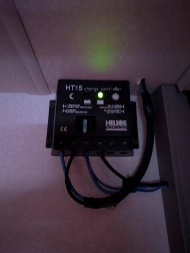

Ciao ragazzi, ho appena preso il camper ma non trovo il manuale di questo mttp, qualcuno può indirzzarmi? Ora monta una batteria GEL, posso sostituirla tranqulliamente con una batteria Litio? Grazie

A parte che se ricordo bene è un PWM e non un MPPT è roba preistorica che forse ti conviene cambiare

il produttore non esiste più, temo, il link al sito è da tempo offline, forse vale la pena spendere qualcosa di adeguato alla nuova batteria
