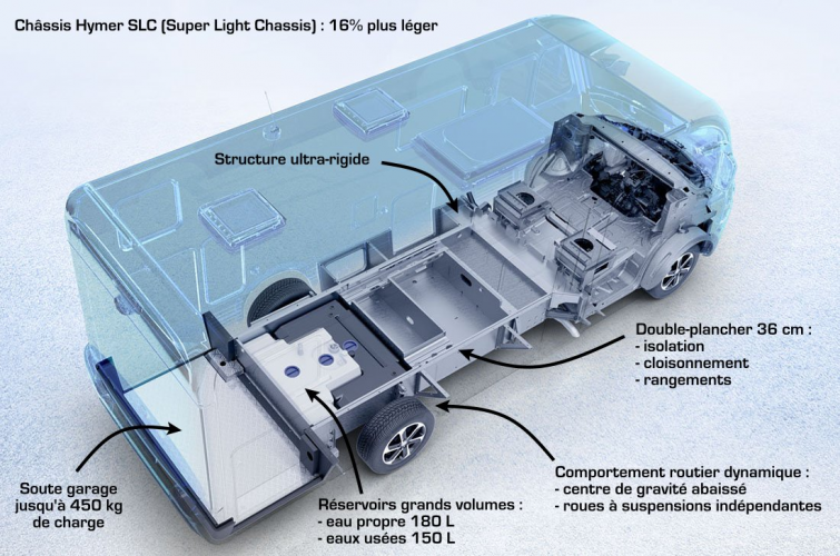

un bel telaio con longheroni e le balestre è sicuramente meglio Assolutamente d'accordo. Ma per Ducato e per Sprinter (tuo compreso, immagino) dobbiamo accontentarci del telaio stampato. Per i longheroni bisogna andare sul
Daily (e sulla patente C) Il vantaggio dei grandi vani non e' tanto la quantita' di materiale che puoi caricare ma il fatto che molto carico e' nella posizione ideale ai fini della tenuta di strada e comunque della sollecitazione della struttura in generale. Colleghi tecnici: ragiono bene?
Hymer, leggo da una" prova" di caravan & Camper, ha sostituito la parte metallica del telaio Sprinter TA con uno di sua produzione in sandwich (non so se PUAL o meno), questo credo sia il senso del post di Tommaso

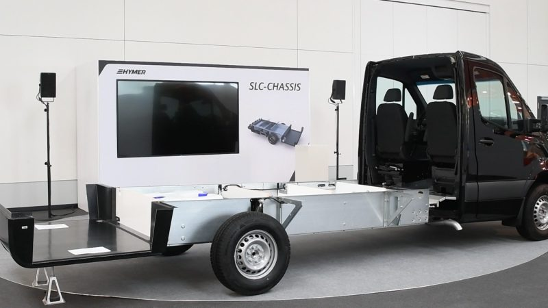

il solo telaio, fiat (con cugine francesi) in questo momento da dei punti alla concorrenza, con una gamma più variegata. i motorhome ad es.possono essere allestiti su telaio longheronato alto (Itineo es.) longheronato basso (camping car special) e Alko. stessa situazione con la cabina per i profilati ecc... La cancorrenza (Ford MB, e i pochi Renault) in questo momento no saluti Giorgio
Esiste la versione "scudato" che ha solo il pavimento e il cruscotto.

Eccolo:
C'è poi la versione predisposta per fissare il telaio Al-ko e quindi niente telaio ma solo ruote e freni posteriori oltre alla parte anteriore.

Hymer, leggo da una prova di caravan & Camper, ha sostituito la parte metallica del telaio Sprinter TA con uno di sua produzione in sandwich (non so se PUAL o meno), questo credo sia il senso del post di Tommaso
No, anche il telaio Hymer ALC è metallico, ma non ha longheroni scatolati, è una grande scatola di lamierino che viene imbullonata dietro alla cabina e ha un assale ALHO a bracci.
quindi la rigidità è relativa e in pratica è il pavimento della cellula che tiene in forma il telaio (come poi in tutti i telai ALKO)
Quello che non capisco è la mania di fare i telai ribassati così ci si trova uno scomodissimo gradino a metà della dinette con cabina piu alta e pavimento piu basso. Nel telaio del mio Sprinter invece il pavimento cabina e cellula sono allo stesso livello e senza nessun gradino.
Quindi secondo me avere dei longheroni scatolati e saldati, di elevata altezza econ traverse saldate, da una struttura piu rigida.
Infatto un camioncino con telaio lo si puo vedere viaggiare anche senza nulla (nuovo con traga prova) un telaio ALKO non puo viaggiare, si contorcerebbe e il mezzo non starebbe in strada.

Esiste la versione scudato che ha solo il pavimento e il cruscotto.
Conosco il telaio Fiat e le varianti che produce
il mio dubbio erai riferito alla motrice Mercedes
La "testa motrice" è tutta la cabina con cruscotto, pianale fino ai sedili, intelaiatura  parabrezza e porte come nella prima foto che hai postato
non mi pare che esista una variante come il ducato che termina alla base del parabrezza

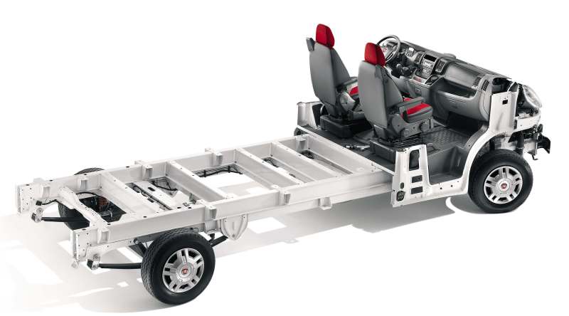

Ringrazio anche te, Alessandro per rimanere rigida ha bisogno di parte della struttura del camper Puoi chiarire meglio il concetto per noi profani. Grazie.
Ciao Salvatore,
il telaio AL-ko ha una struttura molto semplice e leggera, è infatti nato molti anni fa per le roulotte.
Non ho mai visto un mezzo con telaio Al-ko e senza nessuna struttura sopra correre per strada e non credo nemmeno possa farlo perchè non ha nessun elemento che lo tenga ortogonale ed in maniera sostanziosa.
Questa resistenza la può dare solamente un piano fissato a tutti i suoi componenti come ad esempio un buon pavimento di un camper.
Confronta anche solo ad occhio la differenza di questa foto con quella postata sopra.

Ciao Salvatore, il telaio AL-ko ha una struttura molto semplice e leggera, è infatti nato molti anni fa per le roulotte. Non ho mai visto un mezzo con telaio Al-ko e senza nessuna struttura sopra correre per strada e
non credo nemmeno possa farlo perchè non ha nessun elemento che lo tenga ortogonale ed in maniera sostanziosa. Questa resistenza la può dare solamente un piano fissato a tutti i suoi componenti come ad esempio un buon pavimento di un camper. Confronta anche solo ad occhio la differenza di questa foto con quella postata sopra.

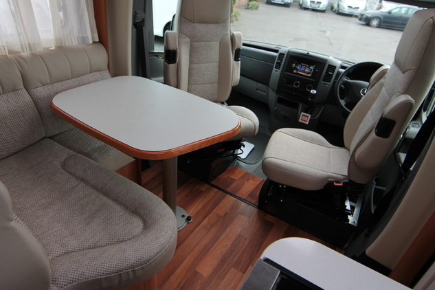

No, anche il telaio Hymer ALC è metallico, ma non ha longheroni scatolati, è una grande scatola di lamierino che viene imbullonata dietro alla cabina e ha un assale ALHO a bracci. quindi la rigidità è relativa e
in pratica è il pavimento della cellula che tiene in forma il telaio (come poi in tutti i telai ALKO) Quello che non capisco è la mania di fare i telai ribassati così ci si trova uno scomodissimo gradino a metà della dinette con cabina piu alta e pavimento piu basso. Nel telaio del mio Sprinter invece il pavimento cabina e cellula sono allo stesso livello e senza nessun gradino. Quindi secondo me avere dei longheroni scatolati e saldati, di elevata altezza econ traverse saldate, da una struttura piu rigida. Infatto un camioncino con telaio lo si puo vedere viaggiare anche senza nulla (nuovo con traga prova) un telaio ALKO non puo viaggiare, si contorcerebbe e il mezzo non starebbe in strada.
Come sarebbe!
Il tuo pavimento tra cabina e cellula è continuo? Allora è differente dal mio, se ricordo bene c'è una sbalzo di 3-4cm, che poi hanno camuffato con una tavoletta, il risultato veniva fuori che tra i due sedili c'era un pezzo di pavimento inclinato in discesa verso l'anteriore,
Ci dava tremendamente fastidio, tanto che è stato uno dei primi interventi fatti, ho tolto quel pezzo originale e sempre con in compensato, ma marino, leggero okume', ne ho fatto uno che arrivasse fin sotto la plancia, raccordato con il sotto dei due sedili, ora si che è un tutt'uno, oltretutto avevo usato anche dell'espanso per riempimento,quindi  quella zona della cabina è più isolata termicamente.

Conosco il telaio Fiat e le varianti che produce il mio dubbio erai riferito alla motrice Mercedes La testa motrice è tutta la cabina con cruscotto, pianale fino ai sedili, intelaiatura  parabrezza e porte come nella prima
foto che hai postato non mi pare che esista una variante come il ducato che termina alla base del parabrezza un pianalato sarebbe la soluzione piu logica ma non l'ho ancora visto neanche in foto saluti Giorgio
Se guardi nella seconda immagine si vede prprio lo scudato

Come sarebbe! Il tuo pavimento tra cabina e cellula è continuo? Allora è differente dal mio, se ricordo bene c'è una sbalzo di 3-4cm, che poi hanno camuffato con una tavoletta, il risultato veniva fuori che tra i due sedili
c'era un pezzo di pavimento inclinato in discesa verso l'anteriore, Ci dava tremendamente fastidio, tanto che è stato uno dei primi interventi fatti, ho tolto quel pezzo originale e sempre con in compensato, ma marino, leggero okume', ne ho fatto uno che arrivasse fin sotto la plancia, raccordato con il sotto dei due sedili, ora si che è un tutt'uno, oltretutto avevo usato anche dell'espanso per riempimento,quindi  quella zona della cabina è più isolata termicamente.  Roberto
E' come il tuo, ma non è che ci sia un dislivello, è che il pavimento è orizzontale mentre il pavimento canbina va verso l alto in avanti e quindi hanno prolungato il pavimento cellula fino tra i due sedilii, con quella prolunga che è lievemete inclinata, ma neppure ci si accorge.
Nel Ducato c'è un gradino di 10 o piu centimetri proprio a metà della dinette che tutte le volte che salgo in uno rischio di ammazzarmi.
Qui la versione su Sprinter (MLT 580)
e qui lo stesso identico camper su Ducato (Exis T 588)
si vede bene cosa intendo per gradino a metà della dinette
Pago pegnofrown
la seconda immagine pensavo che fosse un Ducato
L' uscita del terminale della tubazione di scarico è esattamente la stessayes
ottimo
saluti
n.b. se non sbaglio rimane però il fatto che non esiste uno scudato MB con telaio MB (come la foto del ducato) o sbaglio?
potrebbe essere un'opportunità meno impegnativa per il portafoglioyes, oltre ad un' ulteriore sc
salutielta per chi non vuole il telaio Alko noto per la sua rigidità.

Ci si abitua subito, dopo un po' non sai nemmeno più che ci sia il gradino. I miei ormoni meccanici preferirebbero comunque avere un pianale (e le masse che gli vanno sopra .. e tutto il camper) di una dozzina di cm più basso (supponendo pari il resto). Ognuno ha le sue manie
Infatti la teoria sarebbe quella, ma in pratica non c'è differenza nell uso pratico.
Il mio attuale è ben alto, ha il tetto poco sotto i 3m e sotto al camper ci passo tranquillamente a lavorarci con agio, ma in curva si inclina di lato molto meno del precedente telaio ALKO ribassato. NOn so il motivo, forse le sospensioni diverse, diciamo che a pensarci ha dell incredibile.
