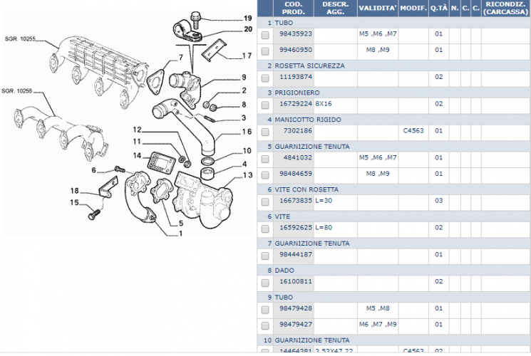

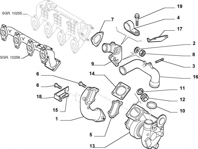

Forse ho capito.C'è quel piccolo manicotto cilindrico con due oring dentro.
whynot56
whynot56
15/06/2015 824
Inserito il 14/09/2018 alle: 22:21:49
Quì si vede meglio, è il numero 4 dove ci sono dentro le oring
walter2
walter2
09/09/2004 1059
Inserito il 15/09/2018 alle: 10:45:40
Esatto! Col tempo si irrigidiscono e se li muovi non tengono più. Sostituirli è facile. Quando li rimetti passaci pochissimo grasso di vaselina così non si pizzicano.

Da sopra, stacca il tubo di gomma e poi tira il manicotto. Pulisci le sedi degli o ring. Lubrificali leggermente e procedi al contrario. Eventuali tracce di olio sono normali.
Anche il 16 dovrebbe essere in alluminio. Il manicotto unisce il 16 con la turbina
