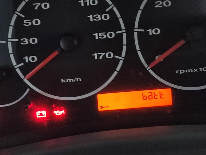

sul mio ducato x244 2.0 jtd, improvvisamente stamattina nel girare la chiave nel quadro mi esce la scritta batt sul display dei km e l'ora azzerata. Ma l'avviamento avviene normalmente.
Spengo e riprovo...idem, scritta BATT e ora azzerata.
Misuro col tester la batteria e mi da 13.4 Volts, stato al 100%. Infatti ieri ho fatto 350km.Alternatore da 150Ah e batteria da 100Ah con 3 mesi di vita entrambi. Qualche consiglio?

ciao sul mio ducato x244 2.0 jtd, improvvisamente stamattina nel girare la chiave nel quadro mi esce la scritta batt sul display dei km e l'ora azzerata. Ma l'avviamento avviene normalmente. Spengo e riprovo...idem,
scritta BATT e ora azzerata. Misuro col tester la batteria e mi da 13.4 Volts, stato al 100%. Infatti ieri ho fatto 350km.Alternatore da 150Ah e batteria da 100Ah con 3 mesi di vita entrambi. Qualche consiglio? grazie
Vai in officina a fare una diagnosi

Buongiorno;
provi a staccare il morsetto del negativo della batteria motore 1-2 minuti.
saluti
la tensione di 13,4V non mi sembra una tensione da BM, che batteria hai?
PS: l'azzeramento dei km (parziali) avviene soltanto se la BM al momento della messa in moto scende parecchio di tensione.
Proverei anche io a scollegare la massa per 5 minuti e ricollegherei tutto stando attento a fare in modo che quando riconnetti il polo questo rimanga a contatto con il negativo senza far scintille dovute al "tocco-non-tocco" che mandano in crisi il cruscotto...
