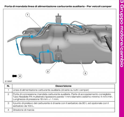

Questo potrebbe esserti d’aiuto:
https://www.civicozero.info/mon...

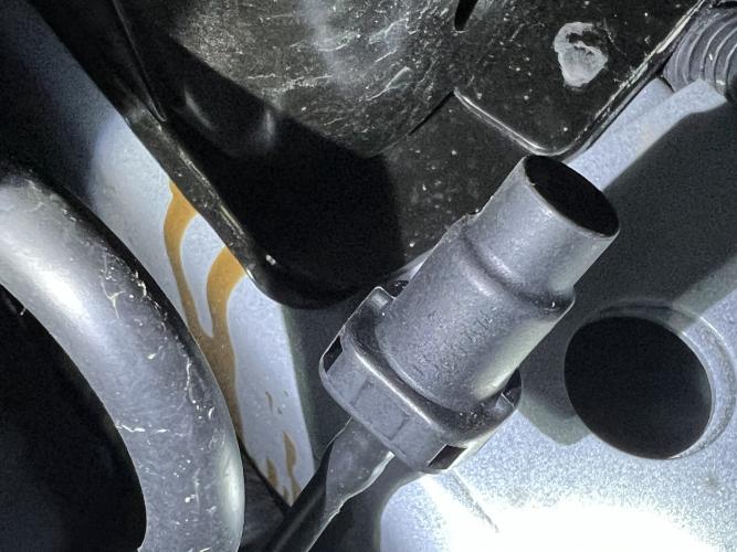

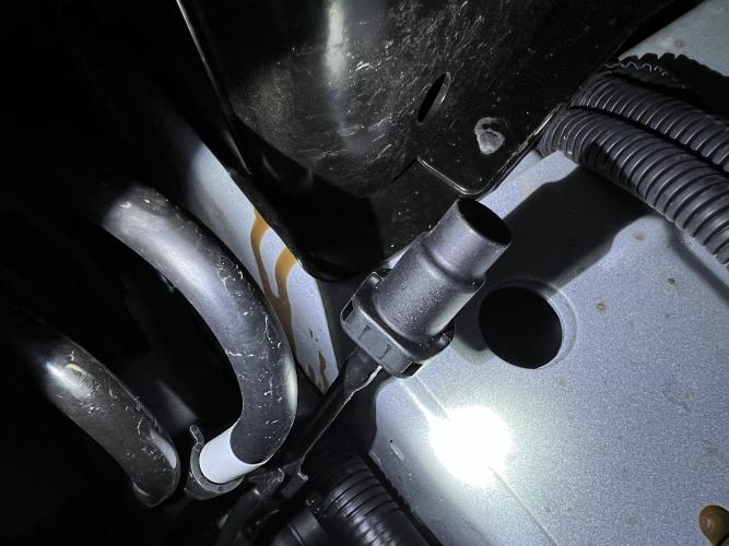

Tornando al mio, ho guardato non so se sia questo che ho fotografato, sembrerebbe tubo ausiliario, appena riesco passo in concessionaria ford e spero di avere informazioni in merito senza grossi problemi.
