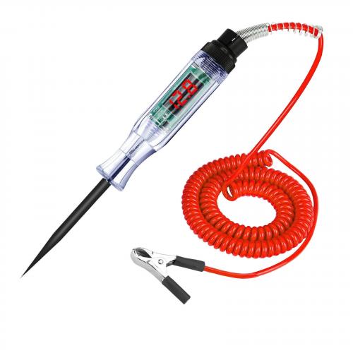

Dai, non mollare, vediamo se si trova qualcosa di più semplice da usare, non solo per te ma per chiunque legga.
Questo oggetto linkato  QUI   è una cosa da considerare.
L'uso è veramente semplice, si attacca il coccodrillo nero ad una massa da qualche parte, poi, toccando vari punti col... cacciavitino, viene visualizzata direttamente la tensione presente in quel punto.
Se misuri entrambi i lati di un fusibile bruciato, da una parte c'è tensione e dall'altra no, se c'è tensione da entrambe le parti il fusibile è buono.

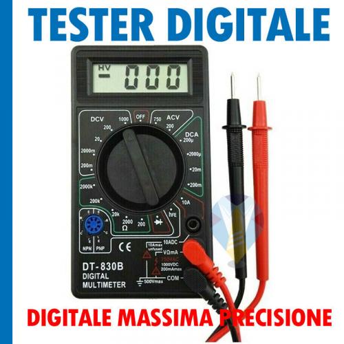

L'ideale è avere senpre un tester a bordo, magari non saprai usarlo (ma imparare è semplice) però puoi sempre chiede a qualcuno li vicino o telefonare ad un amico che sa usarlo, ma il tester appreso devi averlo per forza.
E' ottimo questo tester  QUI
6,50 euro, spedizione compresa...
