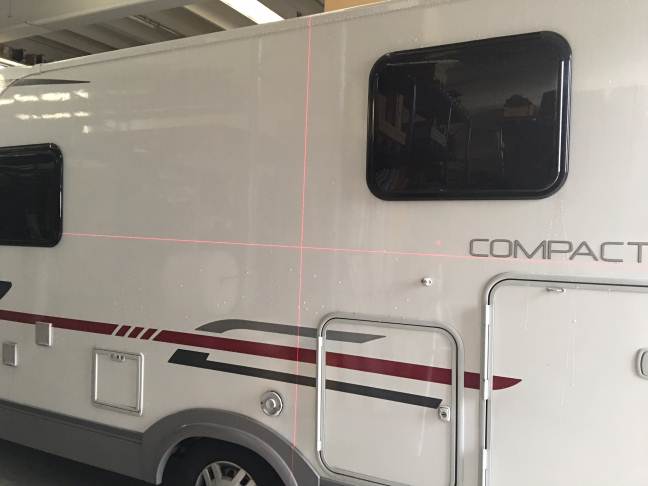

Per puntiglio e per poterti rispondere con precisione ho messo il camper in piano (sono sicuro perché è il mio capannone) e gli ho buttato un laser autolivellante contro.
Da avanti a dietro ci sono 5,5 cm considerando che sono arrivato alla parte anteriore della cellula e non alla cabina di guida e motore, quindi facendo le dovute proporzioni, il mezzo ha circa 7 cm di sbalzo da avanti a dietro, nel senso che è più basso di 7 cm nella parte anteriore.
Nel dubbio che la cellula fosse fatta a trapezio ho misurato anche quella ma ha la forma regolare a rettangolo, quindi i 7 cm di differenza ci sono realmente.
Posso pensare che salendo ancora 2 persone (140 kg), facendo il pieno di acqua e gasolio (140 kg ?), un po' di cibo e vestiario, il peso si distribuisca abbastanza quindi credo che le misure di differenza rimangano poi invariate.

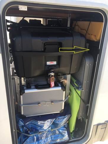

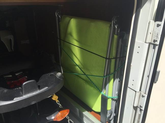

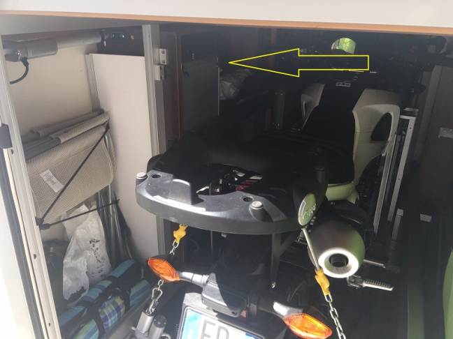

Io purtroppo ho il garage imballato:
di qui c'è poco
ma qui c'è la moto con tutto il suo accrocchio per bloccarla con tanto di pistoni elettrici di tenuta, la pedana per far salire la moto, inoltre dove vedi la freccia c'è uno scaffale che con un pistone elettrico che lo gira verso di me così evito ogni volta di lasciarci le corna (sono pelato) e qui dentro ci sono una valigetta con avvitatore e trapano, una borsa dei ferri, una tanica di benzina da 5 litri per la moto, una serie di chiavi e altro (penso che tra tutto potrebbero esserci 80 kg di roba
e di qua c'è il bauletto con i caschi dentro, l'accrocchio di sospensione del bauletto e il sistema di slitta su cuscinetti per la moto. La ruota di scorta è dove vedi la freccia w quindi proprio sulla parete di fondo
Inoltre giusto per non farmi mancare nulla, il fondo del garage è tutto rivestito con un pannello in alluminio mandorlato che temo incida anche lui sul peso
