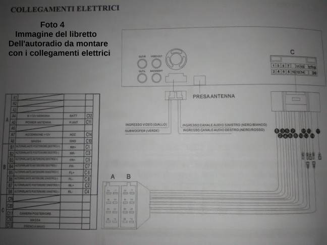

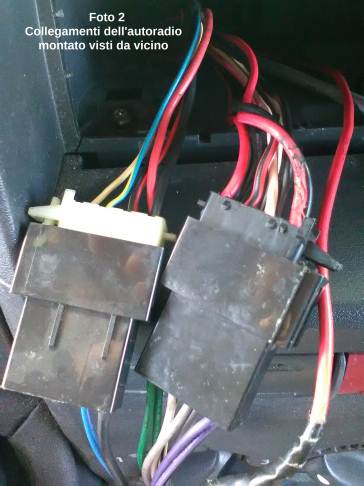

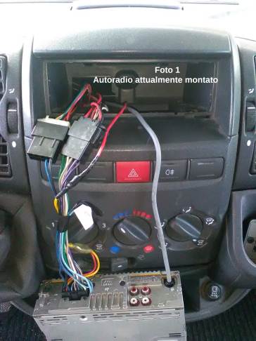

Ciao a tutti, vorrei cambiare l'autoradio del mio camper, con uno  nuovo acquistato di recente. Quello nuovo è un'autoradio con lettore dvd e schermo integrato, ho estratto la radio attualmente montata sul camper, ma ho qualche problema per quanto riguarda i collegamenti da effettuare per il montaggio di quello nuovo. C'è qualcuno di voi che se ne intende e potrebbe aiutarmi con i collegamenti ?, so che potrei andare da un'elettrauto ed in meno di 5 minuti con una cifra davvero irrisoria farmelo montare, non è una questione di risparmio, ma mi piacerebbe farmelo da solo. Vi lascio le foto che mostrano i collegamenti su quello attualmente installato e i fili su quello da installare.
Nella foto 1 si vede come è collegato l'autoradio, il cavo dell'antenna non si stacca. è proprio fissato all'autoradio, come faccio per collegarlo su quello nuovo ?

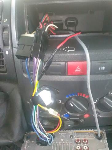

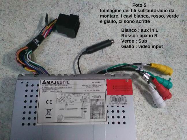

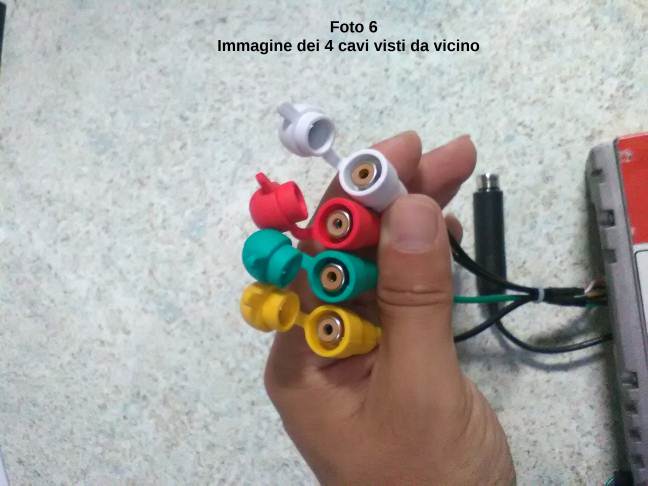

Nella foto 5 si possono vedere anche 4 fili di colore Bianco,Rosso, Verde e Giallo. Su ogni filo, c'è un'etichetta :
Bianco : aux in L
Rosso : aux in R
Verde : sub
Giallo : Video input
Ma questi fili dove devo collegarli e come ?
Qualcuno di voi che è esperto in materia ? so che basta poco per montarlo e so che sapendo i passi da seguire ci riuscirei senza problemi. potete gentilmente aiutarmi ? vi ringrazio

Mi sembra molto strano che il cavo dell'antenna non si stacchi, prova a controllare meglio, segui il filo grigio che non mi sembra originale, di solito il cavo antenna è nero.
Per il resto gli spinotti colorati se non hai una retrocamera o qualcos'altro da collegare all'autoradio puoi lasciarli scollegati.
Per il resto basta che stacchi i due connettori ISO e li attacchi all'autoradio nuova...

Quei cavi colorati li puoi usare per collegare la retrocamera, se vuoi, togleindo il monitor che hai, se no li lasci scollegati e sei a posto.

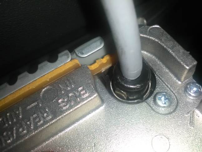

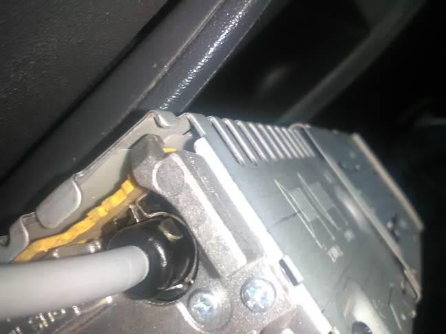

Ciao ho fatto alcune foto più ravvicinate del cavo antenna
Da come sembra, intorno allo spinotto dell'antenna, sembrano esserci 2 alette ai lati. Io penso che queste alette servono a tenerlo fisso in modo che non si sganci, ma non ho provato ad allargarle in quanto non sono sicuro della mia idea e potrei rovinare lo spinotto.

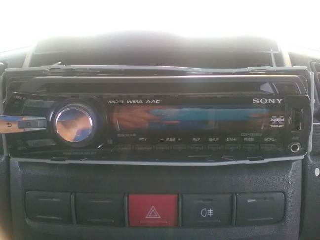

per quanto riguarda il modello l'unica cosa che so è che è della Sony

secondo me per il cavo antenna devi prendere una pinza a becchi e chiudere le 2 linguette che vedi e nel frattempo tirare verso l'esterno, dovrebbe uscire per l'altro filo quello giallo dovrebbe essere sotto chiave e quello rosso e 'alimentazione, collegati cosi come sono ora puoi accendere la radio senza girare la chiave del quadro ,pero devi ricordarti di spegnerla senò ti scarica la batteria .

rosso e 'alimentazione, collegati cosi come sono ora puoi accendere la radio senza girare la chiave del quadro ,pero devi ricordarti di spegnerla senò ti scarica la batteria . Danilo
ciao  mezzera ma il filo rosso che esce dal vano, a quali fili del nuovo stereo devo collegarli ?

secondo me il filo rosso, fuori dagli spinotti ISO, viene dalla batteria servizi, ed è un'ottima cosa, quindi ti consiglierei di mantenere tale funzione. Considera che gli spinotti ISO sono divisi per funzione, uno ha 8 cavi che sono degli altoparlanti (ant+post) ed uno l'alimentazione, in quello puoi tirar fuori il rosso e giallo e collegarli al giallo-rosso.
Concordo che l'antenna vada tirata con una pinza a becco stringendo verso il centro le due linguette metalliche.
Anche secondo me lo spinotto dell'antenna è incastrato nella sua sede e dovrebbe potersi staccare.
Teoricamente dovresti scollegare i due connettori din dalla vecchia, collegarli alla nuova quindi alimentazione e collegamenti agli altoparlanti DOVREBBERO già funzionare e se vuoi la telecamera sullo schermo collegarla allo spinotto rca giallo...
dico dovrebbe perchè secondo me chi l'ha montata ha fatto una modifica, sul din di alimentazione vedo solo due cavi blu e nero, il nero è sicuramente il negativo il blu probabilmente è il positivo che comanda un'antenna elettrica accendendo l'autoradio, manca però il positivo che dovrebbe essere il cavo rosso che deve essere assieme al nero sempre collegato al positivo dei 12V per mantenere le memorie rimane poi il cavo giallo rosso che andrebbe collegato ai 12v sotto chiave per far sì che l'autoradio si accenda solo a motore acceso.
Collegando i due cavi assieme perennemente collegati ai 12v fà si che si accenda sempre anche a quadro spento, ho il tuo stesso Ducato (244 giusto?) la mia con i collegamenti originali si accende solo a quadro inserito.

Si vede chiaramente che il giallo ed il rosso sono stati estratti dal connettore ISO e connessi ad un Positivo esterno.
Non è indispensabile rifare questo collegamento.
Basta che colleghi tra loro gli ISO e potrai già ascoltare la radio (probabilmente con il quadro inserito)
Il cavo di antenna non esce perché sarà ossidato; spruzza qualcosa e tira.
Per gli altri connettori non devi usarli, a meno che tu non voglia ascoltare nella radio altre fonti esterne tipo la TV; io ho collegato l'uscita audio del decoder TV per ascoltare meglio la televisione.

L'autoradio che smonti l'avevo fino a un mese fa nel camper ora l'ho spostata in macchina, ottima ricezione e funzionamento, con la nuova non avrai le stesse prestazioni se ti interessa la "radio".
Ti confermo che il cavo dell'antenna è estraibile quindi come ti hanno già detto basta tirare con dellle pinze piano piano.
I due cavi che si collegano a un altro positivo sono l'alimentazione dell'autoradio e delle memorie puoi collegare come nella vecchia anche la nuova, cioè staccare i due spinotti rotondi con i cavi giallo e rosso dal connettore iso e collegarli al filo rosso che è collegato adesso.
ATTENZIONE!!! DEVI STACCARE I FUSIBILI PER NON FARE DANNI PRIMA DI FARE QUALUNQUE COSA!
Io fossi in te farei un salto da un elettrauto e visto che ci sono dei collegamenti volanti da fare li farei fare a lui magari stando a guardare quello che fa...

Quello spinotto d'antenna viene via !
Si vedono perfettamente una delle due linguette di tenuta del classico spinotto di antenna.
Prendi un paio di pinze adatte, prendilo sulla plastica nera (non sul cavo perché lo strappi) e tira forte !!!
P.S. ho messo per errore una freccina in più, quella della linguetta è solo quella di sinistra

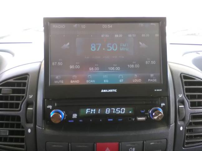

Grazie a tutti veramente, ho finito di montarlo. solo 5 minuti per collegarlo, funziona perfettamente, ma non avevo pensato ad una cosa...
...alla profondità. Infatti non entra completamente nell'alloggiamento, ne rimane fuori per circa 2/3 cm. Non è una cosa proprio carina a vedersi, anche perchè non essendo bloccato si muove facilmente. Per il momento l'ho bloccato con alcune viti laterali che non si notano, ma la sporgenza rimane e comunque basta tirarlo un po che si sgancia senza problemi e rubarlo non sarebbe un problema...

Grazie a tutti veramente, ho finito di montarlo. solo 5 minuti per collegarlo, funziona perfettamente, ma non avevo pensato ad una cosa...  ...alla profondità. Infatti non entra completamente nell'alloggiamento, ne rimane
fuori per circa 2/3 cm. Non è una cosa proprio carina a vedersi, anche perchè non essendo bloccato si muove facilmente. Per il momento l'ho bloccato con alcune viti laterali che non si notano, ma la sporgenza rimane e comunque basta tirarlo un po che si sgancia senza problemi e rubarlo non sarebbe un problema... Palombaro82
Non so come sia fatto il vano, ma potresti vedere di smontare tutto quel pezzo di cruscotto dove si alloggia la radio, una volta che lo hai in mano, vedi se ha un fondo da potere tagliare via così da potere guadagnare qualche centimetro.
Un altra soluzione potrebbe essere quella di creare una cornice distanziale fatta bene, e usare le viti nelle posizioni sue, ma molto piu lunghe e che siano coperte da questa cornice distanziale.
Per il fatto di rubare, se decidono meglio che venga via subito, altrimenti distruggono anche il cruscotto facendo danni ben piu gravi che una radio.
Come si vede in quel monitor quando ci batte la luce? dalla foto mi sembra che nonostante poca luce faccia un po di riflesso.
Io ho una doppio DIN WAECO (che costa un botto) e che avevo preso piu che altro come monitor per la retrocamera, ma non mi soddisfa quando ci batte il sole, quindi sono in procinto di smontarla (controllare perchè poi la metto su Vendo accessori) e userò un monitor professionale WAECO. Spero che con quello che costa si vede bene anche se ci batte il sole.
