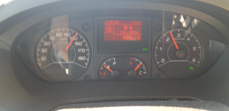

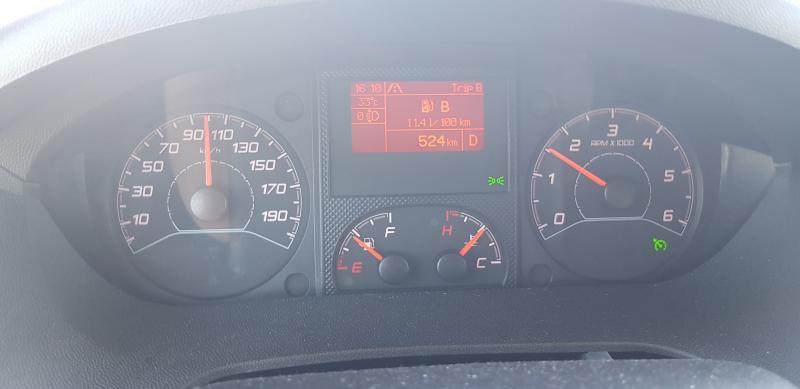

Dall'anno 2020 che ho il Ducato180 cv con cambio automatico e da allora che dico, ed avevo anche postato delle foto, che a 100 km./ora il mio contagiri segna 1500giri ( senza discese o vento in poppa ) perciò, secondo il mio parere essere oltre i 2000 giri in sesta non è assolutamente avere le marce troppo lunghe.
Posto le medesime foto che avevo messo in qualche post del 2020 che ora non trovo più su COL. Naturalmente ho gli pneumatici 225/75 R16 ed il mio contakm. ha una tolleranza del 4% ( a 100 in realtà sto facendo i 96 Km/ora )
Il camper aveva 639 km.
Furio59 ha ragione e secondo me 69corrad hai qualcosa che non va nel camper, io mi farei rimettere la mappatura come prevista da Peugeot e poi farei le nuove valutazioni.
Chi ti ha rimappato il camper deve aver sbagliato qualche cosa. A 100km. ora con 180 cv. in sesta marcia ( ed oltre 2000 giri ) dovrebbe accelerare tranquillamente senza "sedersi"
così come riprendo io in nona marcia senza difficoltà e solo da 1500 giri.
