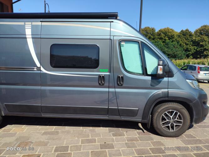

Ciao, grazie a Valerio 69 per avermi fatto capire che sul mio camper hanno allungato i rapporti, lo ho riprovato questa mattina e in 5° a 2000 giri faccio i 90km/h. Dunque ben l'11% in più rispetto al camper di Valerio.
Il GPS è più o meno allineato con la velocità indicata sul cruscotto. In 6° a 2000giro faccio i 110Km/h. Questi rapporti andranno bene su un furgone che porta 500Kg ( a quanto pare vengono omologati così) ma no certo sul mio van che di peso ne porta almeno altri 700Kg. Probabilmente in fase di omologazione hanno risparmiato una goccia di carburante su un pieno e hanno aumentato i rapporti.
Prova effettuata stamane a 2000 giri
5* marcia km/h 90
6* marcia km/h 110

Probabilmente ho capito dove fai confusione con i telai. Il telaio ligt inventato da fiat è un 1/2 telaio ribassato con assale posteriore allargato. Prima della nascita di Stellantis non lo poteva avere ne Citroen e neppure Peugeot. Chiaramente non disponibile per i van dove la cellula è sempre quella. Ok tu non hai il telaio ligt ma non hai neppure quello Heavy ( l'eavy o maxy si riconoscono per i passaruota aggiuntivi in plastica che sono quasi sempre presenti)
fabio55
fabio55
14/07/2006 1046
Inserito il 22/07/2026 alle: 11:59:12
In risposta al messaggio di 69corrad del 22/07/2026 alle 11:48:39
Perdonami, ma sbagli, se ti dico che ho la conferma da Citroen, ne sapranno loro dato che lo riconoscono solo dal telaio?
Possiedo un Possl 2 win R +, ho i passaruota plasticati, non solo, anche lo scudo totale sotto il motore ed altri ammenicoli tipici di quel telaio
