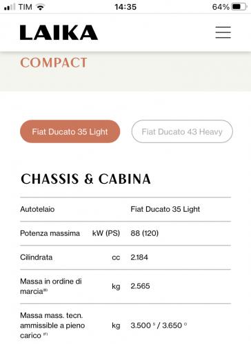

Guarda ti metto il kosmo compat 5, come ho detto offre entrambe le possibilità ma guarda bene le masse.
Visto così non sembra omologabile a 35Q ma bisognerebbe leggere la nota (F)
Trovata
(F) Con meccanica Fiat 43 (solo con passo 3.450, 3.800 e 4.035 mm) e motore 160 o 180 CV, la massa massima tecnicamente ammissibile è di 4.400 kg
Peró non chiarisce il discorso, quando vado in Laika (a fine Novembre) provo a chiedere a questo punto non ho certezza di nulla
Modificato da Grinza il 21/10/2021 alle 14:45:38

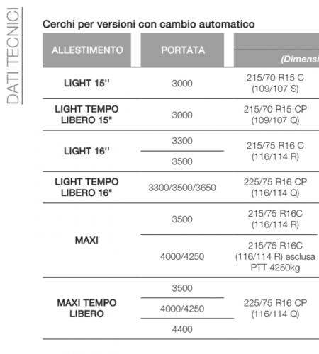

Però sul libretto uso e manutenzione del ducato ho trovato questo
Come se fosse ancora declassabile, a questo punto potrebbe essere ancora fattibile, o, visto che i libretti sono sempre gli stessi, non sia stato modificato

Però sul libretto uso e manutenzione del ducato ho trovato questo Come se fosse ancora declassabile, a questo punto potrebbe essere ancora fattibile, o, visto che i libretti sono sempre gli stessi, non sia stato modificato
Hai notato che portata danno per le gomme 215/70 R 15 CP ...3000kg e vanno in giro a 40q
