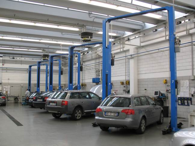

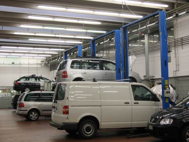

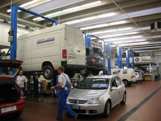

Ecco alcune foto di concessionarie:
anno 2009 tutti da 5000 kg.
anno 2007   da 4000 kg.
anno 2008
E negli anni seguenti altri 5 per ambulanze e mezzi speciali sempre sovraccarichi.
Mai un problema ne una rottura !
Anche tutti i  camper su Fiat Ducato e su Iveco sono sollevati in tal modo.
Cosa devo dirti di più.
Ciao Franco

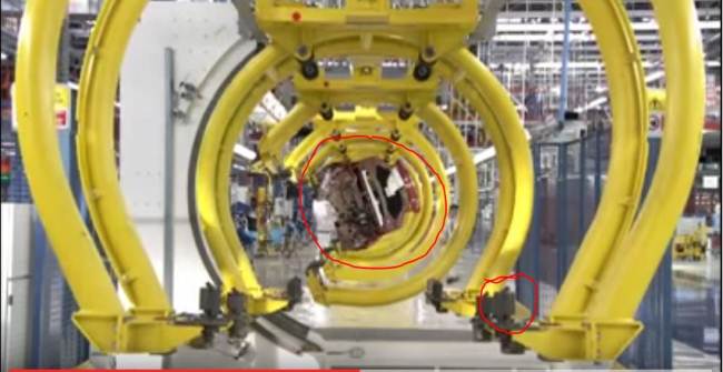

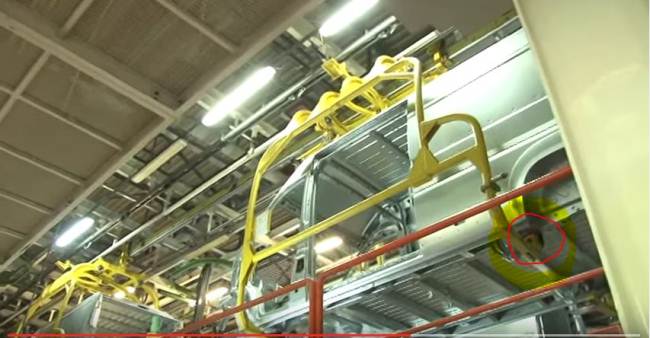

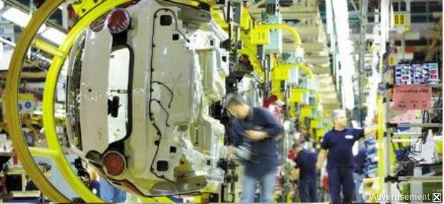

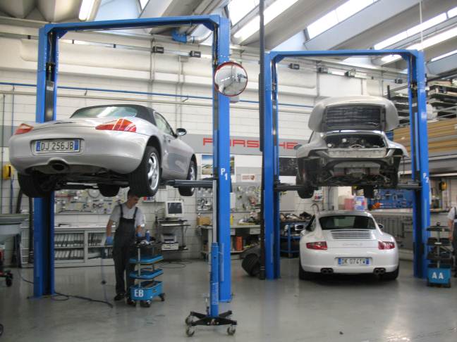

Da almeno 50 anni le vetture ed anche i furgoni in fase di costruzione viaggiano sospesi ai ganci ( web ) che si inseriscono negli opportuni rinforzi forati con risvolto, pensati/progettati per trasportare-sollevare-mantenere in geometria in maniera univoca per tutte le fasi di costruzione la vettura/furgone.
Non vedo perchè sollevare un furgone o un'auto nei suoi 4 punti strutturalmente pensati sia deleterio.
Pensate inoltre che per la completazione/avvitatura delle parti sottoscocca, da almeno 20 anni la vettura viene inclinata di 45° e sempre e solo trattenuta su questi 4 ganci.
Se strutturalmente non fosse valido il sistema si creperebbero parabrezza incollati poche ore prima, andrebbero a farsi benedire le geometrie di accoppiamento ( porte, cofani etc. ).
Naturalmente questi 4 punti sono anche quelli previsti per alzare ( anche parzialmente ) la vettura post vendita.
Stabilimento Sevel - Lastratura Ducato
Stabilimento Pomigliano ( gancio Web vuoto e in distanza vettura ribaltata di 45° - 60 ° su ganci )
Finizione del sottoscocca Mito
Modificato da cinquantuno il 14/07/2016 alle 09:29:39

La foto dei furgoni alla Sevel mostra delle carrozzerie nude , quindi abbastanza leggere e , tra l'altro, hanno la doppia porta scorrevole ........... che manca.Siamo in una fase della produzione in cui il peso  ha importanza relativa.
La foto mostra la lastratura, solo perchè non ho foto del furgone in fase di finitura, ma ti assicuro che fino a quando non gli montano le ruote ( ma anche dopo ) il veicolo sta appeso sui suoi ganci. Non viene ribaltato come le vetture solo per problemi di ampiezza dei ganci. La completazione sotto scocca viene fatta a veicolo in piano ma sempre e solo appoggiato ai ganci.

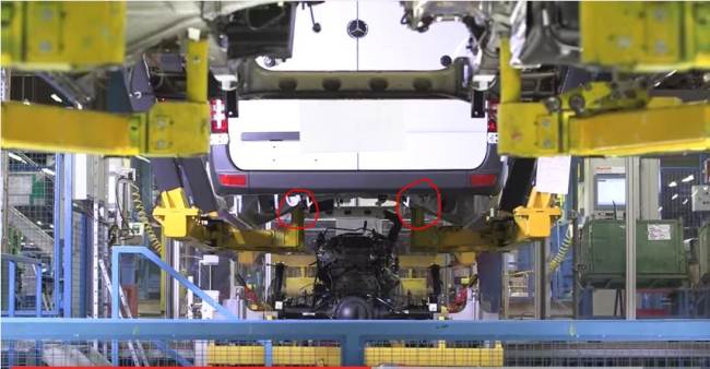

Questo è un furgone Mercedes ( con il suo autotelaio e non con Alko ) in fase di accoppiamento con il motore ( che sale dal basso ) ed è appeso ai 4 ganci che sono cerchiati in rosso.
Foto presa da filmato  https://www.youtube.com/watch?v=SzTQLhpLdrc
