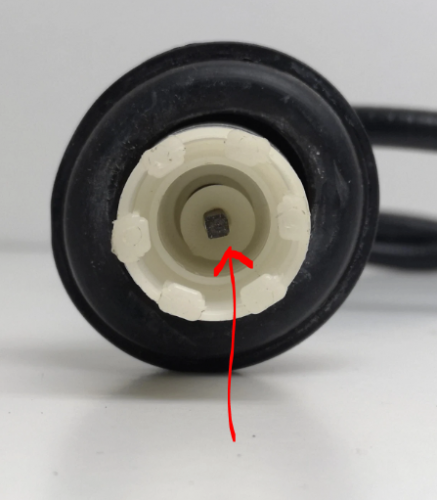

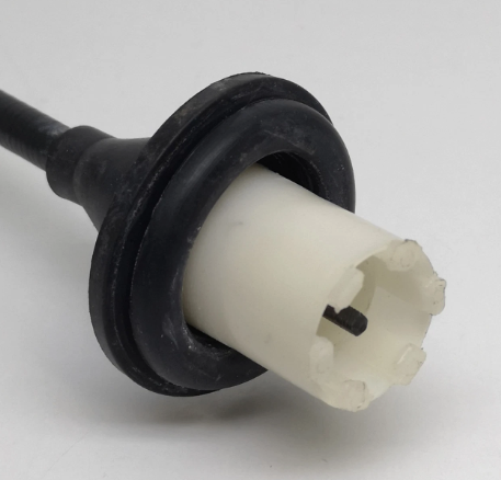

La lancetta per la velocità del contachilometri del mio vecchio transit a bassa velocita oscilla molto per diventare fissa quando il veicolo viaggia a velocita sopra i 60 Km ora .  Esiste la possibilità di sistemare la cosa? ho provato a lubrificare il filo del contachilometri ma non è cambiato nulla.
anni fa vidi una Fiat 127 con lo stesso problema e il problema era cavo; dietro al cruscotto, dove c'è l'attacco tra cavo/cruscotto c'era una connessione che permetteva l'eventuale sostituzione del cavo; togliendola, era possibile sfilare il cavo dal crusocotto e si poteva vedere una boccolina di plastica che una volta rimontato il cavo andava a battuta sul cruscotto; lubrificando quella boccola con grasso il problema sparì e tutto era perfetto.
Ti metto due foto di riferimento...
