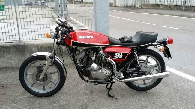

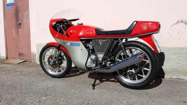

18/10/2009 6612
Inserito il 07/11/2016 alle: 06:49:04
ho soltanto i giocattoli made in italy
