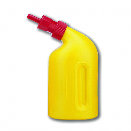

Io uso un apposita bottiglia come questa:
ha una valvola che sta chusa, quindi non esce l acqua distillata, la infili nel foro e premi, scende l acqua distillata ma si arresta automaticamente al livello giusto, smettendo di premere la puoi sollevare senza che esca piu, e così passi al foro accanto.
Con una cosa del genere fai il livello giusto in automatico. Comodissimo.
In caso contrario , secondo me basta circa 3mm sopra alle piastre, ma così a occhio.

Io uso un apposita bottiglia come questa: ha una valvola che sta chusa, quindi non esce l acqua distillata, la infili nel foro e premi, scende l acqua distillata ma si arresta automaticamente al livello giusto, smettendo
di premere la puoi sollevare senza che esca piu, e così passi al foro accanto. Con una cosa del genere fai il livello giusto in automatico. Comodissimo. In caso contrario , secondo me basta circa 3mm sopra alle piastre, ma così a occhio.
Ma, questa ponpetta è adatta a tutte le batterie?

Ma, questa ponpetta è adatta a tutte le batterie? Ciao
Dosatore per acqua distillata ZECA
adatto a tutte le batterie con tappi apribili
https://www.zeca.it/p/garage-to...
Si, per tutte le batterie da auto, penso che non vada bene in quelle da moto che hanno tappi piu piccoli.
Franco ti ha mandato il link di una simile alla mia ma di marca nota.
