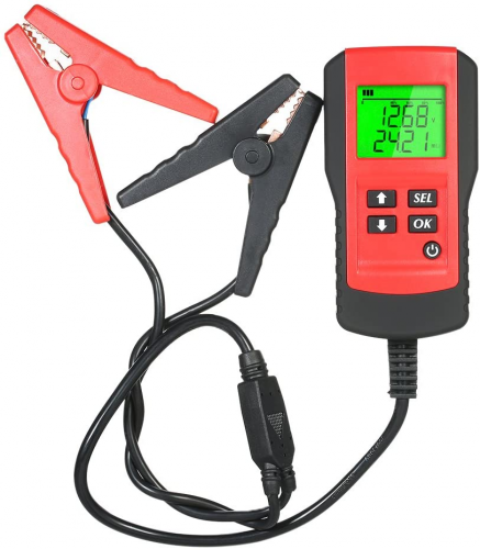

Avevo dei dubbi sulla batteria dell auto, e quindi ho comperato QUESTO strumento che da una indicazione dello stato.
Però, secondo me se a 6 anni e ha fatto questo scherzo, io la cambierei comunque, e con una bella performante.
Per prima cosa però controllerei bene il contatto dei morsetti e del cavo di massa come ti hanno gia detto.
Anche la mia del camper fa 6 anni ora, ma funziona perfettamente e lo strumento me la da ancora ottima, ma mi sa che prima del prossimo inverno, se preventivo di andare in climi molto freddi, prenderò una Varta AGM Silver Dynamic identica a quella di serie (anche se questa è marcata anche Mercedes).  Meglio sostituire la batteria per nulla, che se per caso ti pianta in giro, la spesa diventa molto piu elevata (oltre al disagio), e se ti mettono per mancanza di altro una che non ti aggrada, poi a casa la devi togliere e comperare anche una buona come ti piace.

Tommasso il tester che hai preso per il controllo della batteria per vedere se è ancora funzionante lo si fa con i cavi attaccati alla batteria oppure si devono scollegare?
12/11/2006 59258
Inserito il 21/02/2021 alle: 23:31:23
In risposta al messaggio di simi87 del 21/02/2021 alle 22:52:14
Si possono lasciare collegati, lo dice anche sul manuale.
Devi solo impostare gli A di spunto della batteria, e poi fa un test di alcuni secondi, e poi ti dice gli A di spunto reali, la resistenza interna, il voltaggio, e poi una barra che indica la percentuale da 0 a 100% e indica lo stato generale.  Non sarà una cosa professionale, ma penso che come indicazione possa ellere valido.
Se segna GOOD 100% direi che ci si puo fidare.
