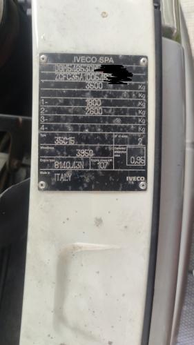

Inserito il 09/07/2023 alle: 12:07:42
In risposta al messaggio di masivo del 09/07/2023 alle 12:03:35
Da che c'è mondo, fa testo quello scritto sulla carta di circolazione, e quello riportato sulla targhetta interna motore. Fai una verifica sulla targhetta motore, se riporta i dati della CDC sei a 42q. patente C.

Inserito il 09/07/2023 alle: 12:09:41
In risposta al messaggio di impiegatodelvolante del 09/07/2023 alle 12:05:48
Quello che fa fede è il libretto Anche il mio è omogat 42q, ma sulla targhetta riporta 3500 kg Ho chiesto in laicaemi hanno detto di andare fa un loro concessionario ufficiale per farmela sostituire Ma ancora non lo ho
fatto per pigrizia  No è proprio legale viaggiare così, oltre alla portata massima, cambiano anche le portate sugli assi e quella trainabile Ma diciamo che se ti fermano, difficilmente te guardano la targhetta
Quindi non esiste la metallica interna al motore?...la mettono nella porta?

Inserito il 09/07/2023 alle: 12:15:32
In risposta al messaggio di masivo del 09/07/2023 alle 12:09:41
Penso sia l'unica, ma volendo fare cambiare la targhetta per essere in regola è ancora possibile a distanza di tanti anni ? Come si deve procedere ? Il camper è del 2005, grazie

Inserito il 09/07/2023 alle: 12:41:11
No, nel cofano c'è, ma siccome l'ultimo. "costruttore" che ha immatricolato il camper è l'allestitore, conta solo la sua di targhetta, infatti, oltre al numero di telaio originale (fiat, Ford, iveco, ecc) , riporta anche in numero  seriale del marchio (laika, arca, mobilvetta, ecc) ed è sempre a quest'ultimo che va richiesta qualsiasi cosa che riguarda la motorizzazione (ad esempio nullaosta per sospensioni, gancio traino, ecc)

In risposta al messaggio di impiegatodelvolante del 09/07/2023 alle 12:41:11
No, nel cofano c'è, ma siccome l'ultimo. costruttore che ha immatricolato il camper è l'allestitore, conta solo la sua di targhetta, infatti, oltre al numero di telaio originale (fiat, Ford, iveco, ecc) , riporta anche
Fatemi capire, esiste una targhetta dentro il cofano motore, e su questa cosa hanno scritto?
La mia interna è un adesivo della MCLouis, riporta i dati corretti, ma sinceramente non credo sia rilevante, ai sensi della circolazione.

Inserito il 09/07/2023 alle: 12:54:46
In risposta al messaggio di masivo del 09/07/2023 alle 12:51:10
Fatemi capire, esiste una targhetta dentro il cofano motore, e su questa cosa hanno scritto? La mia interna è un adesivo della MCLouis, riporta i dati corretti, ma sinceramente non credo sia rilevante, ai sensi della circolazione.
Quella del cofano, potrebbe anche essere tolta, quella che fa fede è quella del costruttore
Rilevante alla circolazione è la revisione
Semmai è rilevante per poter fare la revisione e controllate che il veicolo non sia stato contraffatto
Ad esempio, il mio iveco stralis, in fase di allestimento, gli è stato aggiunto un asse, portandolo da 3 assi a 4
Chi ha fatto tale modifica, ha tolto la targhetta iveco e messo la sua
