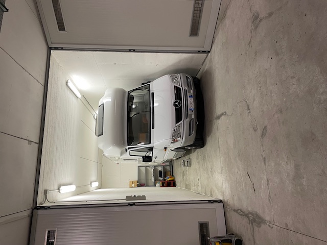

il mio Marostica è con cambio automatico sprintshift, ora ha 203.000 km, ha detta dei meccanici Mercedes non ha grossi problemi questo tipo di cambio, ho sostituito la pompa dell’automatismo a 200.000 km, si era bloccato in prima marcia, se ti dovesse succedere basta dare un colpo alla pompa per ripartire, si era bloccata, dopo la devi sostituire,  ci sta che con 20 anni e 200.000 km si blocchi, puoi immaginare quanto ha lavorato?, con 600 euro di pompa+ olio idraulico automatismo, lavoro e soccorso stradale, tot 980 euro, nemmeno esagerato, se lo prendi ti consiglio di rivolgerti sono in officine Mercedes veicolo industriali, anche avendo un amico meccanico, lascia perdere, loro sanno dove e come metterci mano per risolvere qualsiasi problema
il mio monoscocca su Sprinter, in bilancia sono vicino ai 35 qli. mezzo lungo 6,20, senza accessori, non ho pannelli solari, ho tolto anche il tendalino, se vicino ai 7 mt. sfori di sicuro

il Marostica è 33 qli. con quasi tutto dentro, 5,90 di lunghezza,  il Firr, essendo più lungo di 30 cm e con controtelaio, riscaldamento Alde, pesa di più, se hai addocchiato un monoscocca oltre 7 metri non riesci a rimanere nemmeno nei 40 qli. sta a te decidere, io ho tolto persino il tendalino, sono 50 kg, ci sto dentro appena appena, con acqua e gasolio sono 35,50, togliendo acqua riuscirei a rientrare nei pesi, una sola batteria, niente pannelli, ci si porta l’indispensabile non il superfluo.
Il vero problema è, se provi un monoscocca non torni indietro, l’isolamento termico è nettamente superiore, idem con l’Alde, per chi non lo ha provato va bene tutto, io sinceramente un riscaldamento ventilato non lo vorrei nemmeno regalato, poi a tutto ci si adatta, ma visto che si può scegliere.
In riguardo alla coibentazione, il Firr perde circa un grado all’ora, senza nessuna protezione termica alla cabina, da 22 gradi alle 9 di sera, il riscaldamento impostato a 18 gradi notturni, riparte alle 1,30/2 di notte, a Malles, temperatura esterna +1.
