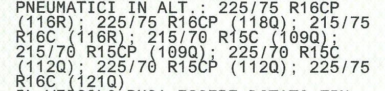

Forse non è poi così vero che la legge è chiara, altrimenti non ci sarebbero così tante discussioni su questo tema (nell'ultimo mese credo sia la terza che seguo). Il mio libretto, fra gli altri valori per cerchi diversi
riporta: 225/75 R 16 CP 225/75 R 16 C M+S Quindi, la mia interpretazione è che io possa usare le C se e solo se M+S in qualunque momento dell'anno, cercando in rete qualcuno diceva che se c'è M+S le posso usare solo in inverno (chissà secondo quale regola). Di certo le CP se esistessero M+S le posso usare perché per qualunque gomma indicata è ammesso montarle anche in versione M+S. D'altro canto da quello che capisco le CP M+S non esistevano, quindi sono stati obbligati a mettere l'indicazione C M+S, per non impedire l'uso di pneumatici invernali. Ad ogni modo questi: che adesso ho il dubbio di aver visto la prima volta qui sul forum postati da qualcuno, sono CP e da quanto dice sulla pagina hanno marchio M+S oltre allo snowflake. Marco
e infatti ho appena montato le Continental  che hai postato  225/75 R16 CP 118 Q che per me sono ottimi pneumatici.

Come vedi io a libretto ho molte alternative  a  e infatti ho appena montato le Continental  che hai postato  225/75 R16 CP 118 Q che per me sono ottimi pneumatici.
Da quanto vedo è chiaro che chi scrive sui libretti non capisce nulla in quanto sono state scritte cose superflue.
Per esempio scrivendo 225/75R16C (116Q)
diventa superfluo scrivere 225/75R16C (121Q)  in quanto anche con IC 116 si puo comunque aumentare liberamente.
Da cio si capisce che tante cose vengono scritte senza sapere o capire cosa si scrive, casomai semplicemente perchè un qualche impiegato legge sigle di cui non si comprende il significato, lette su un foglio di dati tecnici.

Da quanto vedo è chiaro che chi scrive sui libretti non capisce nulla in quanto sono state scritte cose superflue. Per esempio scrivendo 225/75R16C (116Q) diventa superfluo scrivere 225/75R16C (121Q)  in quanto anche
con IC 116 si puo comunque aumentare liberamente. Da cio si capisce che tante cose vengono scritte senza sapere o capire cosa si scrive, casomai semplicemente perchè un qualche impiegato legge sigle di cui non si comprende il significato, lette su un foglio di dati tecnici.
Ti dico cosa penso io di C è CP.  Solitamente a chi effettua i controlli sulla strada interessa che gli pneumatici non siano usurati o danneggiati. Se però sono stati causa o concausa di un incidente sarà il perito a controllare tutto. Credo che le due sigle incidano poco rispetto alla misura e all'indice di carico iscritti a libretto.
condivido anche io il tuo pensiero, ma è altrettanto vero che dipende, in caso di sinistro a cosa si va incontro. Nella banalità di un classico incidente, anche anche... ma metti una esplosione di uno pneumatico in autostrada che coinvolga altre 2/3 mezzi senza per forza di cose farci scappare il morto altrimenti sarebbe ancora peggio... dove magari l'importo da pagare per l'assicurazione diventa importante, io non ci giurerei che non ci si attacchi anche a questo tipo di banali sigle...
Concordo, ho scritto che incidono poco ma non nulla.
Decisamente tu hai molte alternative, io queste:
215/70R15 CP (109/107 Q)
in alternativa:
225/70R15 C M+S (112/110 R)
225/75R16 CP (116/114 Q)
225/75R16 C M+S (116/114 Q)
235/60R17 C (117/115 R)
Che nella misura 227/75R16 si riducono alle due che avevo segnalato nel post precedente.
