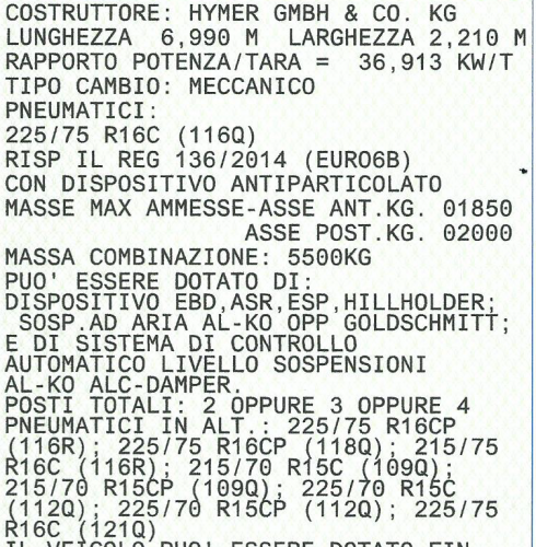

Inserito il 05/11/2019 alle: 10:09:06
In risposta al messaggio di IZ4DJI del 05/11/2019 alle 00:12:49
Anch'io nell attuale Hymer ho indicato solo C. Mi sembra che la Hymer nei libretti degli ultimi anni eviti di scrivere la inutile e fastidiosa dicitura CP, una volta tanto i Tedeschi fanno qualcosa di furbo. Da prendere da
esempio da tutti gli altri produttori. Anche per me questa invenzione della scritta CP è stato un tentativo di un paio di marche di monopolizzare il mercato dei camper. Dovendo comperare un camper, o me lo danno con solo la C sul libretto o non lo comprerei proprio.
Libretto Hymer 2018, così ti tolgono ogni dubbio se comprarlo o no laugh Di serie ho su le CP

Inserito il 06/11/2019 alle: 12:53:23
In risposta al messaggio di ezio59 del 05/11/2019 alle 10:09:06
Libretto Hymer 2018, così ti tolgono ogni dubbio se comprarlo o no  Di serie ho su le CP
Grazie, l'importante è che abbia le C , tutte le altre diciture ci tirerei anche una riga sopra wink.
Ne parliamo comunque tra 5 anni, piu o meno.
Quello che prenderò dovrebbe avere 245/75R16LT 120Q come quello che ho ora.  Quindi ne C e ne CP ma LT (che è poi la stessa cosa)
