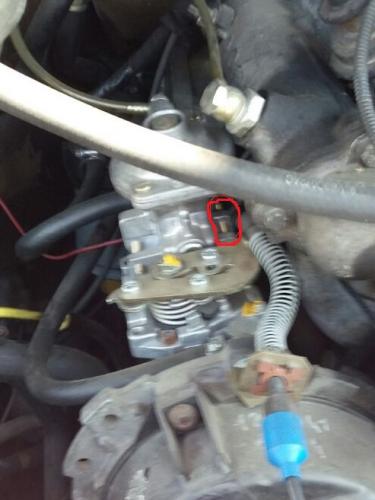

Innanzitutto un saluto a tutto il Forum...vengo al punto, ho acquistato lo scorso anno un rimor 678 su meccanica ford 2.5 TD del 1999...con pompa Lucas sostituita da una Bosch ma ho il minimo a 500/600 giri, se volessi portarlo a 800/850 giri/m come dovrebbe essere credo dovrei agire sulla vite meccanica che c'è sotto il nottolino dove è attaccato il cavo acelleratore Vite cerchiata in rosso...giusto..? chiedo consigli a voi prima di fare stupidate...
Allego foto della pompa montata...
a 800/850 giri/m come dovrebbe essere credo dovrei agire sulla vite meccanica che c'è sotto il nottolino dove è attaccato il cavo acelleratore Vite cerchiata in rosso...giusto..? chiedo consigli a voi prima di fare stupidate...  Allego foto della pompa montata... Grazie

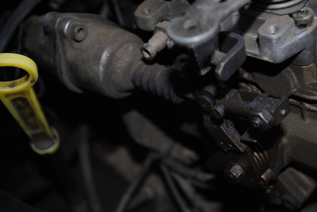

il minimo del motore è 5/600 giri, quando è freddo  dovrebbe alzarsi  a 900 giri  .controlla che funzioni il dispositivo ,credo che manchi il collegamento elettrico La vite per alzare il minimo è quella dove si appoggia la leva acceleratore ,quella segnata, sarebbe meglio una foto con vista frontale

ho chiesto la foto perchè mi sembra una pompa sprovvista del dispositivo KSB, che alza il minimo a freddo e aumenta di circa due gradi l'anticipo pompa ,quello della foto che ho inserito nikon%20020.JPG
Ok...grazie, sabato vado al camper e faccio foto frontale, comunque se mi dici che il minimo è di 500/600 giri/m a caldo va tutto bene...era solo che leggevo sul manuale officina  che il minimo dovrebbe essere 800/850 giri/m.
Per il momento grazie poi sabato posto altre foto.
