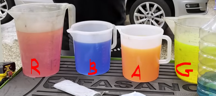

31/03/2004 20872
Inserito il 03/02/2025 alle: 15:47:46
eccoli qua, non ho trovato di maglio così al volo...
