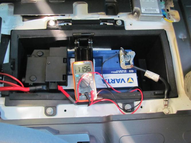

Sul mio X250 2.3 del 2012 ci può stare una batteria fino a 393x175x190mm (misurato e rispettato le sedi alla base del portabatteria). Quelle misure sono lo standard delle 105-110Ah.
Sul mio c'era montata una 95Ah con spunto da 850A della Fiamm che misurava 353x175x190mm; è durata circa 8 anni. Di certo sul 3.0 avranno messo di serie una 105-110Ah con spunto da almeno 900A o meglio 950A.

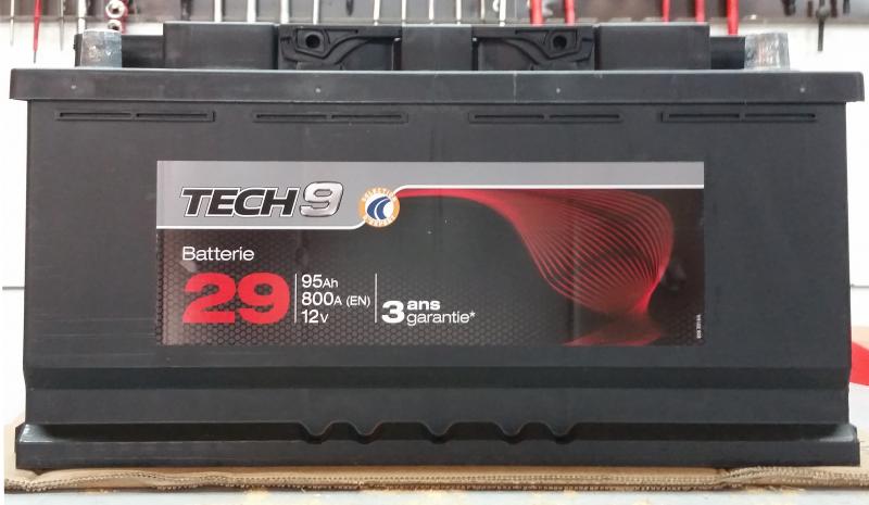

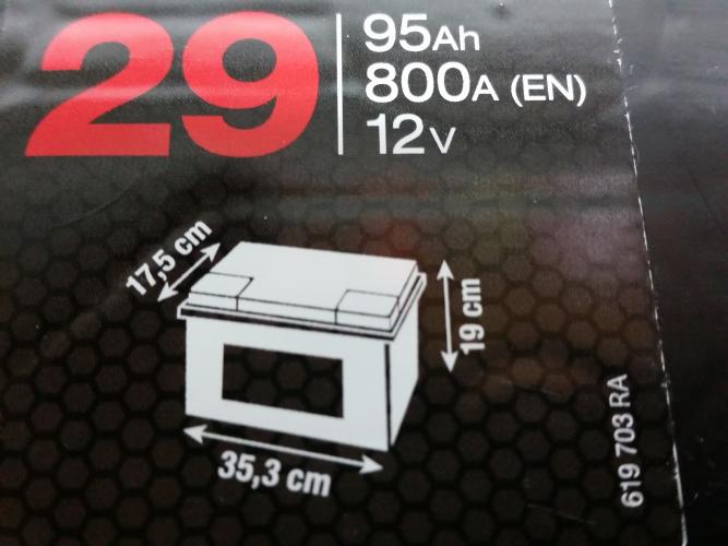

Dipende anche cosa si intende per "originale" per esempio il mio X250 3.0 era uscito con una Magneti Marelli, ma altri so che sono usciti co altre marche. Secondo me la Fiat ha piu fornitori e mette quelle che ha a disposizione in quel periodo (o che riesce a pagarle meno).
Poi dopo 4 anni si guastò, così disse il meccanico, ma secondo ma andava perfettamente, e in FIAT me la sostituirono facendomela pagare 315 euro (e parecchi anni fa ormai).
Secondo me, come dice il tornitore, inutile pagare il doppio qualcosa che alla fine si trova con stesse identiche caratteristiche alla metà. Parliamo sempre di marche primarie , mica di ciofeche.
Per esempio la batteria TECH9 che ho messo prima, non è altro che una Exide ma marcata così per i supermercati Leclerc.
Nella Jimny volevo prendere una VARTA, ma ho trovato una BERGA, del gruppo Varta, che è identica e tra l altro stesso numero di articolo della VARTA. Anche il ricambista mi ha detto che escono dalla stessa fabbrica.
