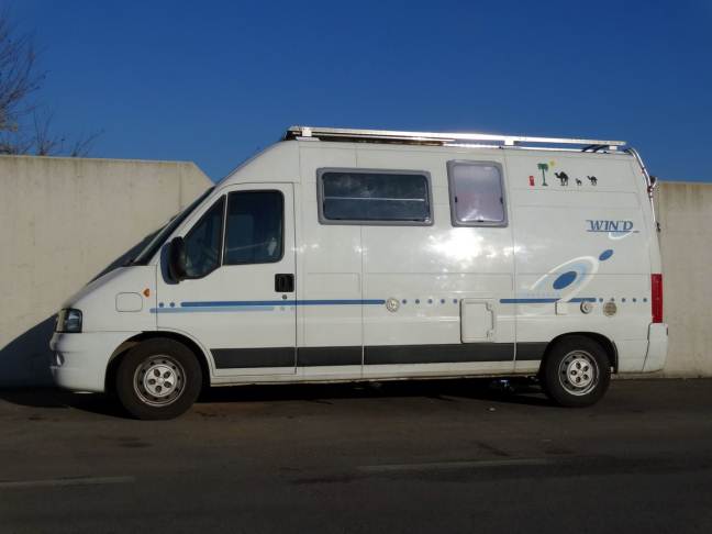

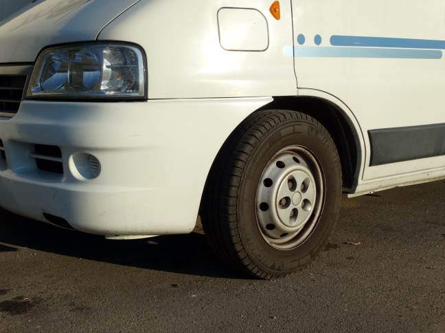

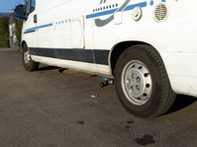

Ciao a tutti...in seguito a misurazioni  fatte su furgoni scarichi simili al mio, vedo che il mio Adria Wind furgonato ducato x 244 del 2004 lungo 5.59 da 33 q.li, ruote da 15,.è risultato più basso di circa  4,5-5cm... la misurazione sull'Adria è stata fatta con serbatoio acqua vuoto,metà serbatoio gasolio, e poco altro all'interno...(.alla pesa circa 29 quintali.)...quindi in viaggio c'è da aggiungere almeno altri 250-300 kg che lo abbasserebbero ancora un pò...!angryda quello che ho visto in giro però pare che i camper furgonati come il mio siano più o meno nelle medesime condizioni...viste le probabili problematiche (già riscontrate) in certi parcheggi sconnessi,o certe situazioni con dossi,dove facilmente si tocca.., stavo valutando il rinforzo delle balestre e la sostituzione delle molle anteriori...da info sembra che le molle del ducato maxi da 35 q.li e ruote da 16 sono più robuste e/o lunghe ? stavo pure valutando l'aggiunta di semplici spessori, ma in rete non trovo più ne info su reperibilità e prezzi.. attualmente la tenuta di strada e il confort mi sembrano accettabili, tuttavia  l'arcata delle balestre posteriori flettono più verso il basso che l'alto nella migliori delle ipotesi a pieno carico sono piatte..angry...  un imprenditore edile della zona con parecchia esperienza e mezzi avuti, mi dice di valutare la modifica con molta attenzione,perche' tale modifica comporterebbe un troppo irrigidimento del mezzo, con relativa perdita di sicurezza e tenuta di strada.angrysurpriseil mio dubbio principale è quello dei semiassi, che lavorerebbero con più angolazione
... i dubbi sono molti,premetto che ora non ho problemi ne di tenuta strada, ne di confort, anche perchè mi pare che al fine corsa tamponi, manchi abbastanza..qualcuno di voi viaggia su mezzi modificati in tal modo...siccome ho il mezzo da poco non ho esperienze di come era da nuovo... grazie a tutti..smiley

A vedere in foto mi sembra carico nella norma, se poi dici che i tamponi posteriori non toccano e su strada non si comporta male,... secondo me se stai nei limiti di peso non hai problemi.
I problemi si hanno solo se si tocca sotto o se le sospensioni vanno a pacco.

La mia meccanica è un ducato 244 (lo stesso delle foto) gli spessori, che vanno sopra la molla, ne ho messi 2  sovrapposti per ammortizzatore ed ho alzato il muso di 4 cm.  La parte superiore degli ammortizzatori è accessibile dall'interno quindi bisogna smontare  la parte bassa del cruscotto nei due lati.

non sono un esperto , però se lo alzi anteriormente e al posteriore lo lasci così come nella foto , con fondo bagnato pattini , il peso deve gravare sulle ruote anteriori , fossi in te lascerei tutto così comè , visto che non senti colpi su fondi sconnessi

Si ho messo 4 spessori. Le molle sono coassiali all'ammortizzatore chiuse tra 2 "piatti" e quello superiore fa da perno di rotazione dello sterzo.....  E' il sistema Mc Pherson
