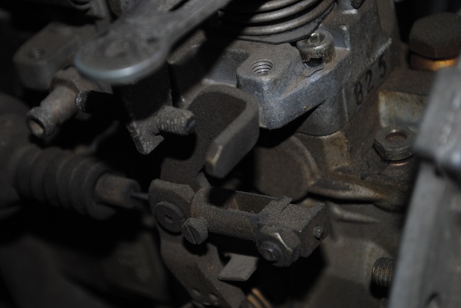

ma parte bene? oppure fatica ? Comunque se lo fa solo a freddo, controlla il termoavviatore  e il dispositivo extra anticipo/ minimo accelerato , dovrebbe migliorare.
questo della foto è il dispositivo extra a nticipo, controlla il termo avviatore , e vedi se fa la fiamma
ab uno disce omnes

Ciao Moreno, se è un 2500 TD non ha extra anticipo. Dovrebbe dirci di quale motore si tratta. Probabilmente 8140.27 turbo con LDA.

Inserito il 13/01/2017 alle: 20:38:07
In risposta al messaggio di walter2 del 13/01/2017 alle 20:25:06
probabilmente  è come dici , ,posso sbagliare anch'io wink
