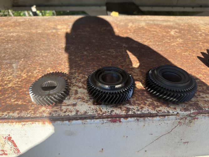

Lavoro fatto su ducato 244 2.8 cc 127 cv grazie agli amici di questo forum ho trovato gli ingranaggi e oggi li ho istallati , il manuale dice di mettere 2.7 litri di olio ma io consiglio di metterne 3 perché proprio l ingranaggio della quinta soffre un po’ la mancanza di olio IMG_7774.jpegIMG_7773.jpegIMG_7772.jpeg

ottimo lavoro, magari aggiungi i dettagli dei codici dei particolari che hai sostituito e relativi prezzi, così in futuro se dovesse servire a qualcuno ci sono già tutte le info in un unico 3d.
Io ho montato gli ingranaggi della quinta marcia intermedia come consigliato da molti qui sul forum , i codici originali sono
 9643757888 e 9635488988 basta acquistare solo i due ingranaggi a meno di non avere altre parti usurate
