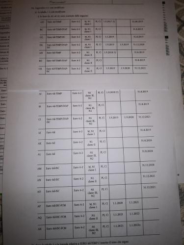

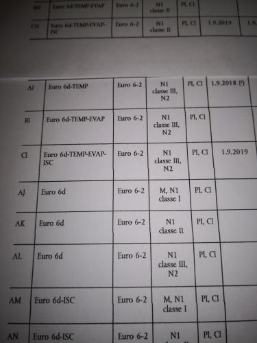

N1 sicuro?
Certissimo!
Stralcio dal Reg. UE 2018 /1832

Inserito il 02/03/2020 alle: 14:20:49
In risposta al messaggio di latrofa124 del 01/03/2020 alle 21:10:13
N1 sicuro? Certissimo!  Roberto  Stralcio dal Reg. UE 2018 /1832  cosa si legge alla lettera CI
Scusa Roberto è quel M1 cos’è ?

Inserito il 02/03/2020 alle: 14:57:13
In risposta al messaggio di palinurus del 02/03/2020 alle 14:20:49
È una cosa che non trovo spiegazione, anche il mio Sprinter è con motore e cambio come il tuo, come si evince dal COC risulta N1 classeIII, ma sul libretto anche a me hanno scritto M1.
Suppongo un modo per raggirare la normativa UE, gli N1 classeIII beneficiano di maggiori tolleranze su gli inquinanti, invece delle M.
Gran mistero
