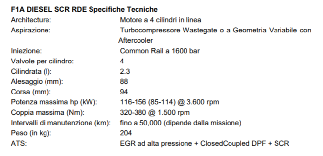

Sembra strano ma nn sono riuscito a trovare i valori di alesaggio, corsa e rapporto di compressione delle ultime motorizzazioni.
qlc si  ma di motori vecchi di 15 anni e piu..
grazie e un saluto

Il 2.3 è siglato Iveco F1A
https://www.fptindustrial.com/g...
Per il rapporto ci compressione (perlomeno degli Eu5+), qui
http://www.fiatprofessional.ch/...
Modificato da nanonet il 14/01/2020 alle 16:51:46

Inserito il 15/01/2020 alle: 19:06:30
grazie nanonet, ho smanettato senza risultato per oreangry

Il 2.3 è siglato Iveco F1A Per il rapporto ci compressione (perlomeno degli Eu5+), qui
Interessante il dato sulla pressione di iniezione pari a 1600 bar; hanno ancora margine per incrementarlo. Da quello che so, di certo, sulle auto siamo arrivati almeno a 2700 bar, 10 iniezioni per ciclo (intervallo minimo di iniezione 0,1 millisecondi) e oltre 60.000 controlli/minuto per quanto riguarda la pressione del rail. Senza contare l'ottimizzazione dei diametri e posizione dei nozzle degli iniettori.
