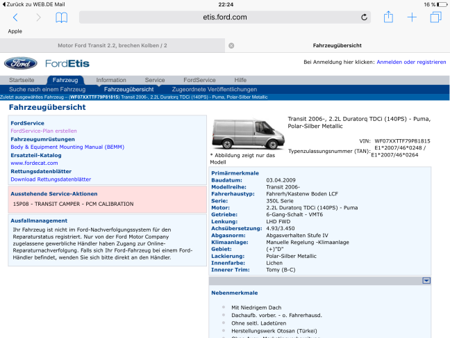

Il mio si può dire che è tra i più datati, perchè la data di fabbricazione è 01/06/2007. Ciò nonostante, è presente l'annotazione: campagne in sospeso - 15P08 - TRANSIT CAMPER - PCM CALIBRATION.
Non vorrei che dipendesse anche da qualcos'altro, tipo la la data di produzione e lo stabilimento di fabbricazione (visto che si è spesso parlato di un "lotto" di pistoni difettati). Nel mio caso, lo stabilimento di produzione risulta essere quello di Otosan (Turchia).
Non riesco a leggere lo stabilimento indicato nella lettera postata da Speedy3 , ma ritengo che sia diverso dal mio.
Invece, devo confermare a Faoo che, per il suo camper (data di fabbricazione 14/12/2006), non risulterebbe alcuna campagna in sospeso, sebbene il suo - come il mio - sia stato prodotto nello stabilimento di Otosan.

Ok, ho trovato l'informazione in ETIS come messaggio giornaliero, da quello che ho potuto capire questo aggiornamento dovrebbe essere possibile anche a quei VIN non interessati.....

Con i dati che mi hai inviato ho controllato in etis e confermo la campagna di servizio, ho anche notato che il 15/4/2011  da G.Fiore ti hanno fatto un altro aggiornamento PCM , passando dalla taratura KJ alla KS..
