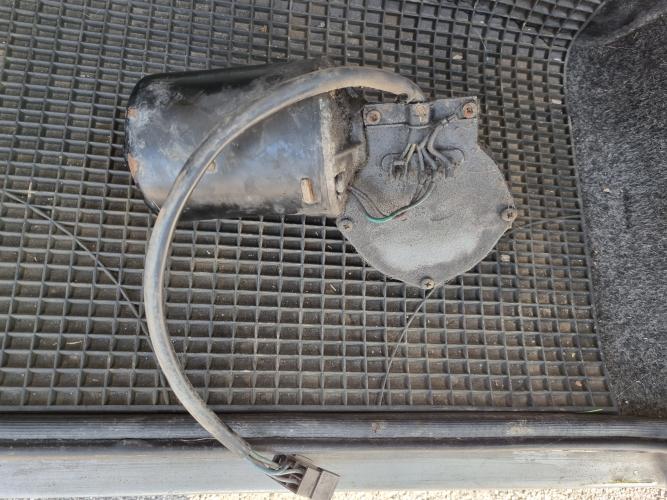

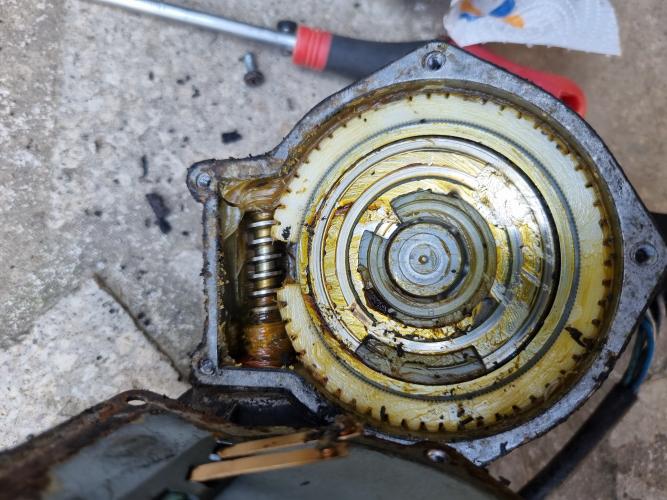

Ciao! Sono possessore di un Laika Ecovip 200 su base Ford Transit 190 del 1994. Purtroppo ho rotto il motorino del Tergicristallo (la leva del tergicristallo era sul primo scatto. il cofano era aperto e le aste si sono bloccate sul vetro ... riportate in sede e cambiato il fusibile il motore non va più, già testato al banco e non vaindecision).
E' un motorino particolare e non ho codice, girati varie demolizioni ma non ho trovato nulla... penso sia prodotto dalla OSLV, da un elettrauto che fa camion ne ho trovato uno a 24 V che non va, anche se sembra simile al mio.
Avete qualche consiglio? grazie a tutti gli amici camperisti!wink

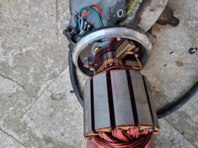

sul vetro ... riportate in sede e cambiato il fusibile il motore non va più, già testato al banco e non va). E' un motorino particolare e non ho codice, girati varie demolizioni ma non ho trovato nulla... penso sia prodotto dalla OSLV, da un elettrauto che fa camion ne ho trovato uno a 24 V che non va, anche se sembra simile al mio. Avete qualche consiglio? grazie a tutti gli amici camperisti!   Laika Ecovip 200 - 1994
QUESTO IL MIO ROTTO

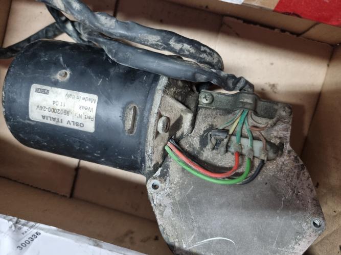

QUESTO QUELLO CHE HO TROVATO A 24V

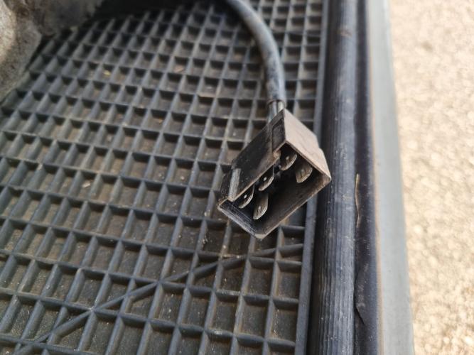

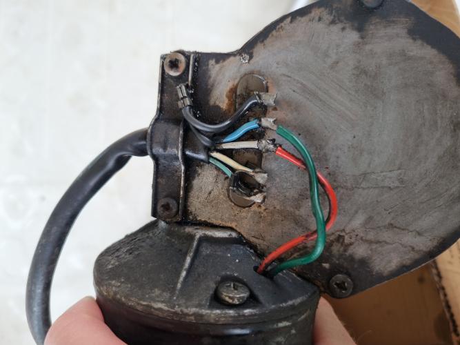

Grazie, si li avevo visti ma gli attacchi sono diversi.
L'unica é capire e vedere di fare una modifica che senza schemi elettrici é un pò difficoltosa. Nessun Ecovipparo che ha un codice prodotto? Grazie

basta andare in demolizione e trovare un motorino con  lo stesso numero di fili e adattarlo
sicuramente cè da lavorarci sù ma non è impossibile.

Si l'ho visto 209 euro, è il modello OSLV 9902000 24 V. Non capisco il camper ha la 12 V... andrà poi bene?

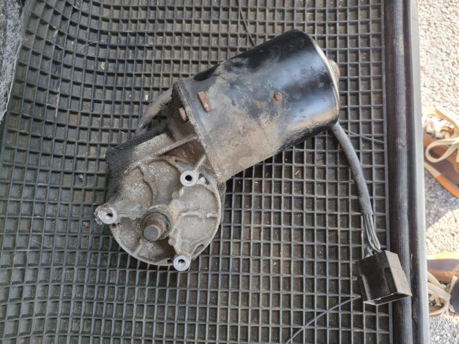

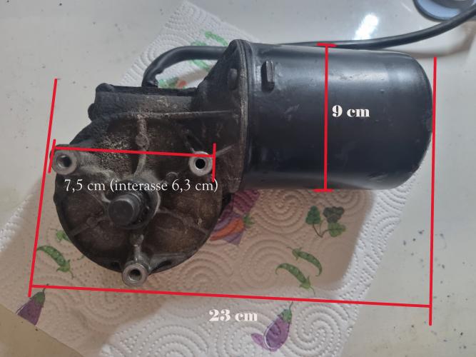

Ho preso qualche misura..

grazie della risposta, interessante la questione della patata, meglio averne sempre di scorta in camper! ieri ho scritto ad Italtergi vediamo se mi aiutano.

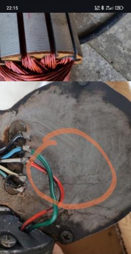

Inserito il 18/05/2026 alle: 22:19:09
In risposta al messaggio di rockford del 15/05/2026 alle 19:47:19
Prova a pulire bene magari con un po' d'acqua ed eventualmente sapone, li dove ho cerchiato sembra ci siano dei numeri se non intravedo male dalla foto.
In tutti quelli postati sembra che il codice sia in quella zona.
