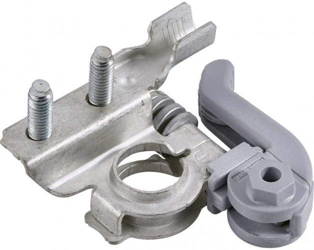

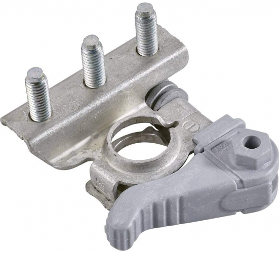

Come morsetto negativo per la BS, io ho adottato questo della MTA e è mollto comodo perchè se serve fa anche da staccabatteria rapido. Permetet di collegare in ordine anche altri cavi.
Molto simile a quello di serie sulla BM del Ducato , che ha solo due prigionieri e un capocorda per il cavo.
Però in questo ultimo la sezione del cavo è un po limitata, mentre nel primo, si puo collegare tramite capocorda a occhiello anche un cavo molto piu grosso.
Modificato da IZ4DJI il 24/03/2021 alle 23:54:08

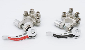

Inserito il 25/03/2021 alle: 11:37:05
Io ho dovuto sostituire un morsetto a sgancio rapido della BS perchè non teneva più bene ed ho preso questi su amazon

In risposta al messaggio di IZ4DJI del 24/03/2021 alle 23:52:21
Come morsetto negativo per la BS, io ho adottato questo della MTA e è mollto comodo perchè se serve fa anche da staccabatteria rapido. Permetet di collegare in ordine anche altri cavi. Molto simile a quello di serie sulla
BM del Ducato, che ha solo due prigionieri e un capocorda per il cavo. Però in questo ultimo la sezione del cavo è un po limitata, mentre nel primo, si puo collegare tramite capocorda a occhiello anche un cavo molto piu grosso.
anche io ho montato questo e mi sono trovato bene, tre prigionieri a cui attaccare tutti i cavi fanno comodo
