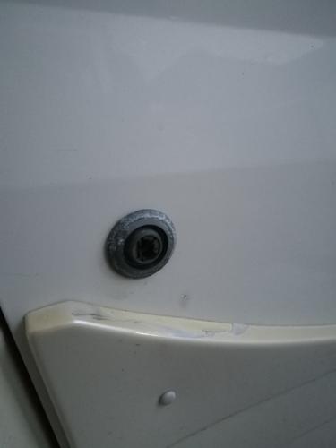

ho riprovato stamattina ma niente, non si muove nulla.
cho soffiato con il compressore e ogni poco veniva fuori qualche sporcizia.
poi ho messo dello svitol, e stasera vado a RISOFFIARE di nuovo il foro.
comunque la parte esterna del nottolino, pare come se gli manca il pezzo avanti.

ho riprovato stamattina ma niente, non si muove nulla. cho soffiato con il compressore e ogni poco veniva fuori qualche sporcizia. poi ho messo dello svitol, e stasera vado a RISOFFIARE di nuovo il foro. comunque la parte esterna del nottolino, pare come se gli manca il pezzo avanti. io non so cosa è successo. l'ho preso cosi'.
...per te spero di no...però ha tutta l'aria di una serratura manomessa...comunque se non si apre e non si sblocca nemmeno come ti ho suggerito ieri  la serratura ti conviene  portarla ad un centro autorizzato ford perché se non ricordo male ti possono rifare il cilindretto con le stesse matrici della chiave del tuo mezzo.
Danilo
24/08/2008 15928
Inserito il 23/03/2018 alle: 14:16:42
Credo anche io che vi possa essere stato un tentativo di scasso, o qualche tentativo maldestro del precedente proprietario.
