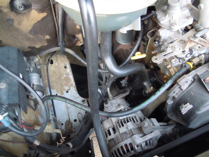

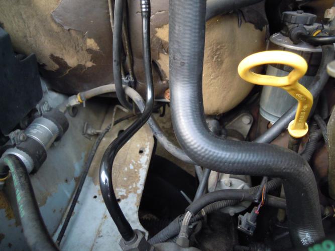

Buon giorno a tutti ,ho un problema sul mio ford transit 2500 aspirato del 1998 (55kw) non riesco piu' ad avviarlo.
Il motore gira ma non parte.sembra che non arrivi gasolio alla pompa.

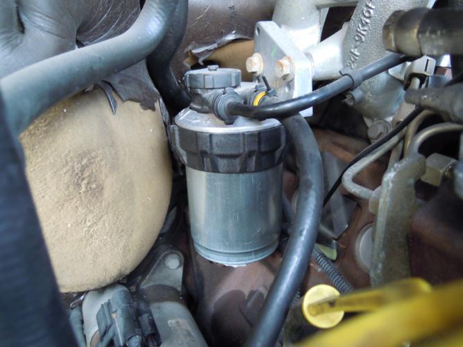

Ho sostituito il filtro gasolio ma senza risultato.poi l'ho tolto nuovamente per verificare se era rimasto pieno e cosi' era.

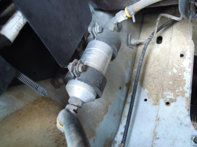

Chiedo se potrebbe essere quel particolare che assomiglia ad un filtro tra il filtro gasolio e la pompa .

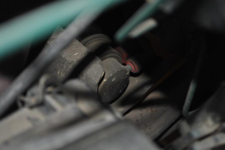

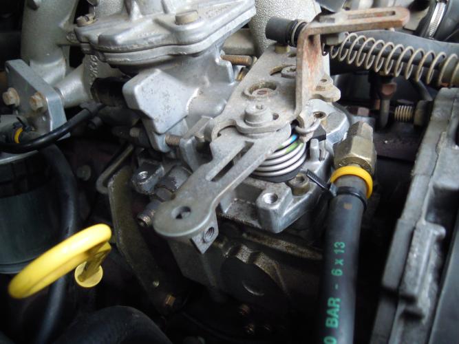

Ringraziandovi dei consigli vi allego alcune foto.DSCN4547.JPGDSCN4548.JPGDSCN4549.JPGDSCN4550.JPGDSCN4551.JPG

c'è una aspirazione d'aria  che ha creato un vuoto nella pompa iniezione , togli quel coso ( barilotto) che non serve a nulla,

in quelle pompe quando si crea il vuoto bisogna  allentare i tubi degli iniettori , far girare il motorino avviamento fino a quando dai tubi esce gasolio in pressione. Poi si richiudono tre tubi  e si fa partire a tre cilindri fino a che prende i giri., dopo di che stringi anche il quarto tubo. Prima pero' bisogna capire da dove proviene l'aspirazione d'aria, Ti consiglio di andare da un pompista wink

potrebbe dipendere anche dal filtro gasolio, che si svuota, controlla anche  che il serbatoio abbia il tubo sfiato funzionante ,comunque per la messa in moto la procedura è quella suggerita sopra wink

purtroppo quando si creano infiltrazioni d'aria è difficile trovare la causa, perchè a differenza della perdita l'infiltrazione non si vede .purtroppo bisogna andare per tentativi, escludendo di volta in volta le varie possibili cause.L'ideale sarebbe incominciare  a farlo ripartire  per vedere se rimane in moto , e verificare se dopo un paio di ore dall'arresto riparta

non mi sembra che il motore in questione abbia la ''pompetta''a mano per poter spurgare , ma anche se ci fosse non sarebbe sufficiente per spurgare la pompa iniezione, che, essendo priva di valvole unidirezionali va spurgata  ''esclusivamente'' allentando i tubi iniettori ,come ho spiegato sopra. Sembra che prima della sostituzione filtro il mezzo funzionasse regolarmente, quindi controllerei prima questo.Potrebbe essere il filtro sul pescante del serbatoio, oppure la pompa AC ,( questa sotto) Comunque, prima di tutto bisogna mettere in moto, spegnere il motore, attendere un paio di ore per vedere se riparte per rendersi conto del difetto Se non riparte dopo aver girato  al minimo da fermo, si tratta solo di capire da dove entra l'aria. Se invece si dovesse fermare dopo l'uso su strada ''potrebbe '' essere o la pompa AC insufficiente o il pescante, comunque si devono fare delle prove Consiglio di andare da un pompista ( a meno di essere in grado di effettuare i vari interventi)DSC_0257(1).JPG

ho tenuto un mezzo simile per 26 anni, e sul mio non esisteva la pompetta a mano per riempire il filtro,tanto che l'ho messa io  per evitare di scaricare la batteria ,pero' potrebbe essere stata messa in un secondo tempo

chino il capo e mi cospargo di cenere.fra filtro nafta e pompa non ce mica altro.siccome pare problema cominciato dopo rifornimento più che aspirazione aria pensavo a qualcosa di tappato.esiste ancora valvola ritenuta pressione?certo che essendo del mestiere e avendo avuto pure il mezzo meglio di te non ce ne.
