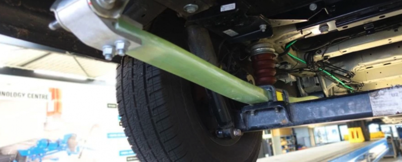

Ciao a tutti, ho visto la nuova balestra in composito della VB-Airsuspension, cosa ne pensate?

Qui le caratteristiche

VB fa ottimi prodotti, io ho i loro soffietti.
Ma che vantaggi darebbe quella balestra, a parte alleggerire un po il camper... e il portafoglio?
In se le balestre di composito non hanno problemi, nello Sprinter quella anteriore è in composito.  Però,  avere un componente strutturale non originale, se dovesse avere un problema in viaggio, lontano da casa, una balestra originale la si reperisce sempre, quella non saprei, casomai servono tempi lunghi e negli anni potrebbe non essere piu disponibile il ricambio, e casomai il camper è fermo in Norvegia.  Se desse vantaggi eccezionali, forse si potrebbe prendere questo rischio, ma se è solo per qualche chilo, lascerei perdere.
Leggo ora dalle caratteristiche che il risparmio di peso è buono, ma non stratosferico, darebbero maggiore altezza da terra, che è buona cosa, e maggiore confort, e si puo scegliere tra tre durezze. Tutte cose positive, ma va valutato bene ogni aspetto.  Un paio di soffietti, con le balestre originali, hanno il vantaggio di poterli calibrare sul altezza, confort che si desidera, qui invece si sceglie all acquisto, ma poi così è.
Ma sono mie valutazioni senza una conoscenza approfondita del prodotto.

Il vantaggio è  quello di montare un elemento elastico calibrato per il peso che deve realmente portare, esattamente quello che non succede quasi mai sui camper dove le sospensioni sono calcolate per lavorare con un  peso che è un valore medio tra il veicolo scarico (furgone vuoto) e il veicolo a pieno carico.
Le balestre in composito rispetto a quelle in acciaio dovrebbero assicurare maggiore progressione, riduzione delle masse non sospese (valore importante per la tenuta di strada) e forse anche maggior durata: se aziende di un certo livello le propongono lo fanno soprattutto con la speranza di venderle direttamente ai produttori di camper e questo è di buon auspicio, vuol dire che è il messaggio del disagio degli utilizzatori ha fatto segno e si cerca di porre rimedio, per mettere in commercio veicoli più guidabili e soprattutto più sicuri.
Sopperire ad una balestra di portata insufficiente con una molla o un soffietto ad aria al centro è concettualmente sbagliato, anche se di uso comune.
Non sto qui a dilungarmi, ma basta provare (io lo ho fatto) veicoli dotati di tali sistemi confrontandoli con uno con balestre adeguate (il mio ha doppie balestre fiat a cui ho aggiunto ammortizzatori di diametro maggiore e a doppio effetto) per capire la differenza.
In caso di ipotetico guasto in luoghi del pianeta non coperti da assistenza si può sempre montare una balestra in acciaio tanto per tornare a casa.
Concludendo, la speranza è  appunto che certi particolari siano montati di serie e non debbano essere oggetto di ulteriori modifiche da parte degli utenti dopo il sacrificio economico per l'acquisto di un nuovo mezzo.
