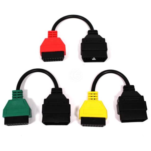

Interesserebbe anche a me, capire meglio quali componenti servono, in modo particolare il fatto dei cavi adattatori. Ho appena speso 20€ per spegnere solo la spia service, le avrei spese più volentieri per poter fare da solo.

X Walter2, ma  quello che hai tu lo metti direttamente nella presa del camper o hai un cavo adattatore?
Altra domanda, hai visto se si riesce ad azzerare la spia service?

Grazie per la risposta, vedevo in vendita con lo strumento dei cavi adattatori, pensavo servissero. Auguri per il compleanno.

Solo col semplice eobd non si entra dappertutto, (almeno con quello che ho io) servono i cavi adattatori che hanno collegamenti diversi sui pin.
Col mio eobd, se non avevo quello "giallo" non mi faceva entrare per resettare il service.......inoltre per poterlo fare,
a forza di provare, ci son riuscito entrando come grande punto van 1.9 jtd......ducato 250 2300 non lo riconoscevasurprise
Comunque il suo lavoro lo ha fatto yes

Buongiorno a tutti, tanto per tenere vivo l'argomento che può interessare ad altri, la spia che vi dicevo "far controllare motore" ancora non si è accesa quindi ancora non ho acquistato OBD anche perché tutti modelli da voi segnalati sono collegati al computer ne vorrei uno per iPhone se possibile.
Per mgdroid non capisco cosa intendi per quello giallo.
