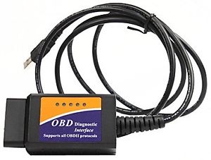

Che odb usi.
Mgdroid
Mgdroid
09/03/2014 2053
Inserito il 30/11/2016 alle: 14:32:11
Il più usato da i non professionisti, però rigorosamente con cavo usb, anche se più comodo bluetooth, potrebbe aver problemi di comunicazione.

 quello come il tuo ho visto che si trovano a buon prezzo anche Wi-Fi il mio dubbio è il risultato comunque se prendo la versione come il tuo ma wi-fi allora devo prendere come dici tu anche il cavetto giallo.
PS. Ma il colore dei cavetti è diverso per ogni vettura.

quello che ho preso ( e che ho gia' segnalato) io e' bluetooth
quindi dovrebbe funzionare pure con l' ifone (altrimenti e' veramente una patacca)
ignoro se ci siano software per ios ma credo proprio di si .. al limite saranno a pagamento
tra l' altro ha funzionato anche con una alfa 147
ovviamente si puo' solo fare la lettura dei codici di errore e il loro reset ... ma non ho intenzione di fare altro

Il colore degli adattatori non determina il modello dell'auto ma una diversa disposizione dei pin.
L'entrata in centralina per resettare il service me lo faceva fare solo col giallo, per fare altre cose occorrevano gli altri con i diversi colori, infatti sono entrato
per curiosità ma non ho modificato nulla, se non si sà perfettamente cosà si fà meglio lasciare le cose come stanno.
Scansionato e resettato un paio di allarmi, da sei mesi non si ripresentano, ma non ricordo il colore dell'adattatore usato, io li ho tutte e 3.
Il software è il classico fiatecuscan che gira su win, non sò se lo fanno per altri sistemi operativi.
PS Il tutto và bene per il gruppo fiat/lancia/alfa romeo
