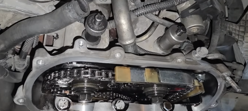

Ciao a Tutti, Mi rivolgo a tutti i possessori di Ducato con catena di distribuzione, nel mio caso 3000 cc 160. La catena dura fino a 200000 km ….. il mio mezzo del 2007 con 99000 km ha cominciato con rumore all’ accensione
per 2/3 secondi e poi basta, poi il tenditore faceva il suo lavoro…… Aperto il carter catena allungata / lasca con tenditore totalmente esteso. Sempre fatto tagliandi con cambio olio prima dei 10000 km

Hai un bel “occhio” per stabilire il chilometraggio di un motore da una foto di catena e puleggia….

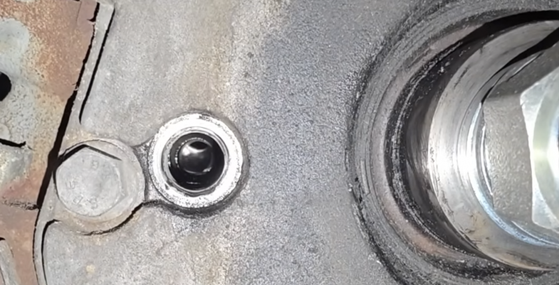

Ti allego foto sempre Ducato 3000 con 197.000 km, catena che sbatteva anche al minimo non solo in accensione... alla vista se apri coperchio
non cambia nulla rispetto alla mia, cambia allungamento in questo caso molto piu' grave.
Foro per inserimento perno messa in fase albero motore, il perno non entra (vedi una mezza luna)  perchè la cetena troppo lunga e motore leggermente fuori fase,
quelli su alberi a cam sono entrati..
ciao.

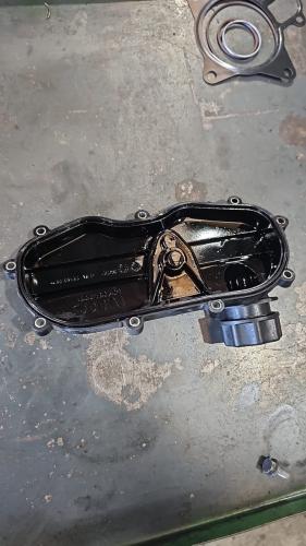

Prima accensione motore dopo rifacimento catena, rumore scuotimento scomparso.
Mi manca solo il coperchio da sostituire, poi lavori finiti.
